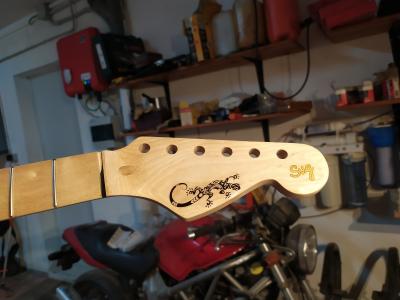

La verdad es que al rato de pegarlos me di cuenta que quedarían bajo las cuerdas y el bajacuerdas seguramente irá atornillado encima.
Como aún no he lacado encima, mañana miraré a ver si con un trapo con disolvente o lana de acero lo consigo quitar y lo imprimo de nuevo para colocarlo bién.
Muchas gracias por la apreciación

Santiago .
por el 02/03/2022
#41
Si, la impresora de tinta normal que tengo en casa y papel transfer pata impresoras de tinta. Si pones "water transfer paper inkjet" en google te saldrá.
Una vez impreso lo tienes que lacar, una simple pasadita con spray sirve, yo tengo una laca en bote que he usado para ésto, la misión del lacado es proteger lo impreso antes del siguiente paso, ya que la tinta es soluble en agua y se emborronaría.
Una vez seca al tacto la laca ( en mi caso 10 min usando secador de pelo) la sumerges en agua para que se separe la lamina de vinilo impreso del papel y la aplicas en tu guitarra, con la precaución de mojar la zona antes para que permita corregir la posición.
De todas maneras, lo suyo es recortar el contorno lo más cerca del dibujo o letras que quieres pegar, ya que al menos en mi caso, tras lacar se nota el contorno del decal.

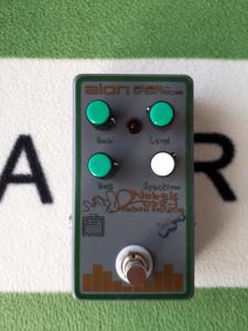

Rubiolus
por el 02/03/2022
Si usas impresora laser te olvidas del barniz protector....pero el papel transfer ha de ser para impresora laser....yo los hago asi todos...los pedales también

Rubiolus
por el 02/03/2022
#46
Es que los tuyos serán hojas para tinta....la tinta si la mojas ya sabes lo que pasa....ya te digo que si tienes acceso a impresora laser pues hoja de calca laser....
