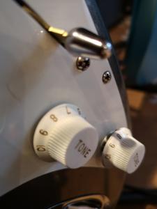

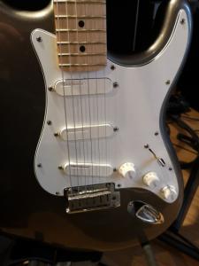

ppblues
por el 24/01/2023
Al final el maestro Paco, de Pozuelo Rocking Guitars, me ha apañado mi fender strato americana. Localicé una pastilla Lace Sensor Red, la más cañera que tiene, y se ha sustituido la Gold que llevaba en el puente.
Aprovechando que había que tocar electrónica, se le ha sustituido el selector que llevaba, que ya estaba un poco perjudicado, y se a puesto un push-pull en el pote del tono de detrás, así que ahora en la primera posición (puente) tengo la Lace Red, y si uso el P&P me conecta la del puente y el mástil, tipo Telecaster, y si lo tengo en la posición 2, me conecta las 3 pastillas.
En total 7 posiciones que me dan para darle a todos los palos. Vamos, una navaja Suiza para llevar a los bolos, justo lo que quería.
También tengo habilitado el tono de la pastilla del medio. Que estaba mal cableado.
Súper contento con las mejoras, y sin tener que poner el interruptor tipo David Gilmour, que se cargaba un poco la estética. Ni cambiar de guitarra como estaba pensando por una SSH con pote S-1.
