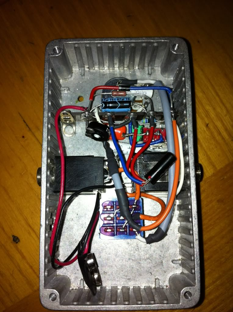

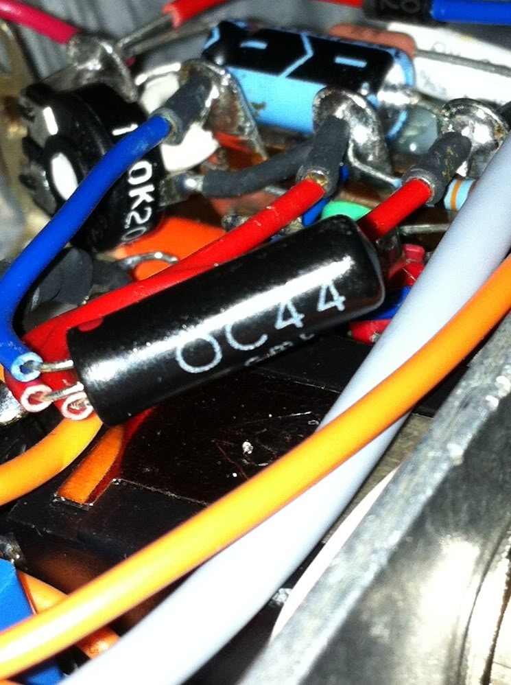

Xarlie, el caso es que lo he montado para mi con las cosas que tenía por casa. El tranny es un phillips OC44, le he sacado el punto de polarización con el calculo de pisotones.com y con la guía de R. G. Keen Dallas treble blaster. Ahora mismo andará sobre los -7.57v en el colector, ya que tengo una tension de -9,55v, y tiene hfe 96 con "0" fugas, aunque ya te lo diré este verano lo de las fugas con el calorcito de Murcia.
R1=470k
R2=68k
I=Vcc/(R1+R2)
Vb= I •R2
Vb=[Vcc/(R1+R2)]R2
Vb=[-9,47/(470+68)]68
Vb= -1,19v
Caída de tension típica en germanios= 0,3v
Vbe=0,3v
Ve=Vb-Vbe
Ve= -1,19+0,3
Ve= -0,89v
Resistencia del emisor 4,7k
Ie=Ve/Re
Ie= -0,89/4,7
Ie=-0,190mA.
Resistencia de colector 10k
Vc=Vcc-( Ie•Rc)
Vc= -9,45-(-0,19x10)
Vc= -7,57v
Esta claro que luego lo he ajustado de oído, pero así no veas como sonaba también.
