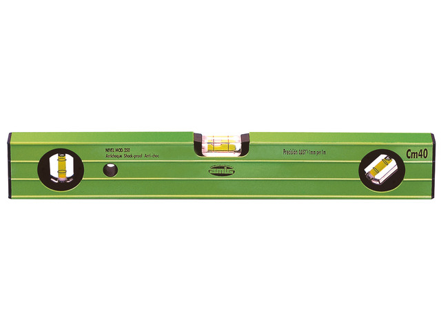

pues ammm... que tan mal esta el mastil?? bueno...
si tenes un alma que gira para los dos lados, osea en pro y contra de las manecillas del reloj,
es un alma de doble accion ajajaja
bueno si no tiene trastes es mucho mas facill..
simplemente usas (Invento a la mexicana) una de estas cosas e0e0e9858eac8dd0037c2cb2be3d7-1175875.jpg
y simplemente usas el metodo prueva y error
pero antes de todo esto
supongo que debes de saber
que no debes de tocar el alma de tu guitarra sin antes hidratar tu diapason si no lo vas a mandar a la verdura
y que el movimiento maximo que debes de dar a el alma es de
37º o 30 minutos en el reloj...
cada cierto tiempo....
vale espero te sirva.. y recuerda que con la tension de las cuerdas tu mastil tendra una fuerza que se ejersera desde el puente, osea te recomiendo hacerlo con cuerdas puestas o sacar
el angulo en el que debes de dejarlo segun las leyes de la fisica te lo dictan
jojoj buen dia... un fuerte abrazo y suerte
