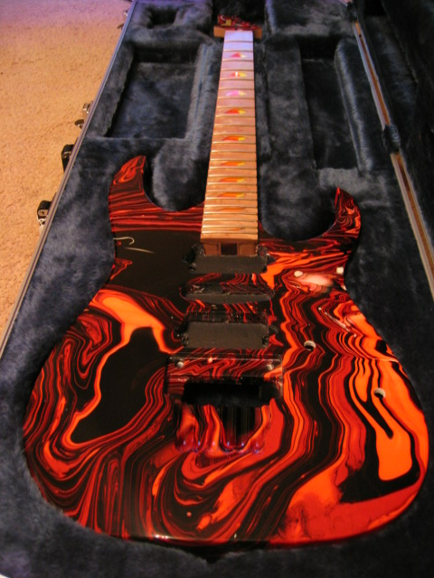

También me gusta éste tipo de swirl:
En caso de que hiciese el swirl, usaría una tapa de arce normal y corriente, así me saldría más barato :D

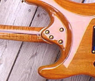

La Ibanez la quiero con los dos cutaways pronunciados, como dije antes y con un recessed cutaway (no sé cómo se dice en castellano) de este estilo:
