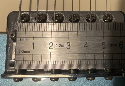

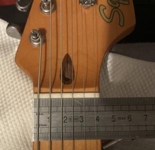

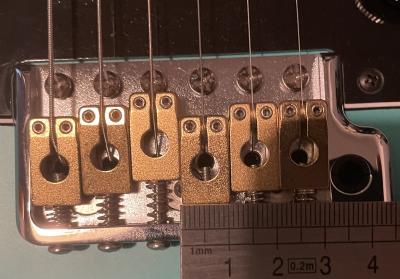

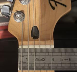

#58 Pues las selletas de la Squier miden 10mm clavados, igual que la Strato Mim, creo que me quedan muy al borde por la cejuela. Midiendo en la cejuela, en la squier hay distancia de 3 mm de la primera cuerda al borde y de 7 mm entre la primera y segunda cuerda, en la Mim hay casi 4mm entre la primera cuerda y el borde y 6 mm entre la primera y segunda cuerda..

Yo no te recomiendo medir de cuerda a cuerda. No tienes precisión para determinar 10 o 10,5 o 10,8
Mide de la primera a la sexta y divide, vas a obtener un resultado más fiable,
Y tienes los agujeros para las cuerdas en el cuerpo, mide ahí, de primera a sexta y divide, ahí es donde está la madre del cordero.
La cejuela hace o 42 o43 c, lo más probabe que 42 , depende de la guitarra, pero el espaciado de las cuerdas lo has de buscar en el puente, y los agujeros del cuerpo, ahí es donde mandan.

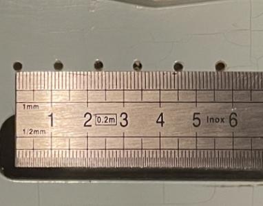

#61 Medido y sorpresa, la distancia entre primer y ultimo tornillo es de 56,5mm y entre tornillos es de 11mm u 11,1 …

#64 Bueno, en los datos de las squier y la mim medía las ranuras de la cejuela, ya que los puentes hacen la misma medida los dos 52,5 mm, lo que realmente veo que en la squier es la cejuela la que me deja la primera cuerda mas cerca del borde..
En el caso del cuerpo nuevo, con la distancia de 56,5 me quedara una distancia entre tornillos de 11,3 justa la medida que comentabais que es ideal para tener el problema de la cuerda cerca del borde..

Pues me parece que si...
Yo cuando me he comprado un cuerpo, joder, no me acuerdo con exactitud de los detalles, siempre he querido cuerpo preparado para puente de 54 mm, separacion de 10'8 entre cuerdas . 54 mm. de primera a sexta cuerda, Hay multitud de puentes con esa separación, por ejemplo los wilkinson que te comento.
La medida de 11,3 entre cuerdas es más " americana" y yo personalmente la odio, por el problema de que quedan super al borde del diapason...

NO, porque porque gracias a Dios hoy hay soluciones para todo, necesitas un puente híbrido:
Hybrid Vintage 2 7/32 (56mm) mount, Modern 54mm string (selletas 10.8)
Algo que funciona muy bien y que te recomiendo por un precio razonable es el Wilkinson WV6-SB 54mm 5 + : Espacio entre cuerdas es de 54 mm, espacio entre los 6 tornillos de montaje puede ser de 54-57 mm
Si te puedes gastar más, ve a por un Callaham, Wudtone o ABM, todos tienen modelos híbridos, pero en mejora sonido no vas a notar nada especial, si usas mucho el trémolo es donde cada uno funciona de una manera diferente.
Y las selletas Wudtone para mi es lo mejor que puedes ponerle a un puente.
