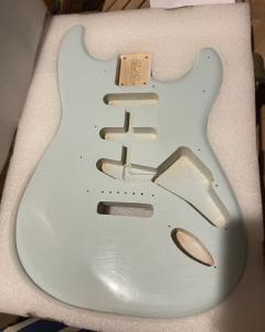

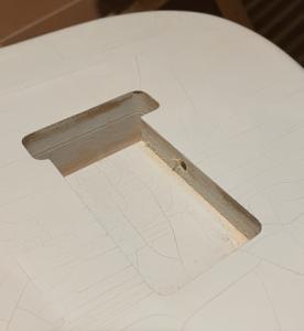

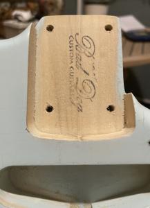

Bueno, pues no esperaba que los de correos me trajeran ya hoy el paquete… pero me lo acaban de traer!!

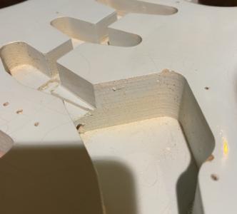

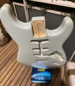

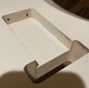

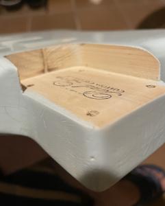

Os pongo unas fotos a ver como lo veis, curioso que en el paquete marcaba un peso (1,75), el vendedor indica (1,9) y mi báscula canta otra cifra (2,17).. pero es preciosa, el acabado me encanta… ya me ha entrado la impaciencia por tener todo el resto de material, me gustaría recrear al máximo una Strat del 62, no se si lo conseguiré, ahora tengo que buscar un mástil y puente, la electrónica a nivel de pots y selector la tengo clara, a nivel de pastillas más o menos, lo que más dudas me genera es el mástil y puente, no se si abrir un nuevo hilo para ir detallando el proceso o sigo en este?? Que opináis del cuerpo?
ocha
por el 08/08/2024
Está muy bien, parece que la unión de las dos piezas es en el centro.
