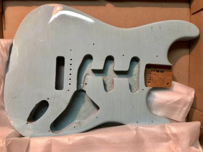

Hola Compañeros .
Me acaba de llegar un cuerpo stratocaster que me han vendido cómo marca Rokinger, para mi sorpresa sólo tiene un espesor de 43mm
¿Es esto posible??
muchas gracias de antemano a todos!!!!

¿Podrías poner una foto del cuerpo?

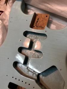

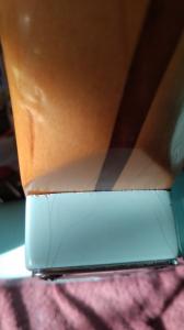

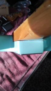

Es un cuerpo que he comprado a un forero a finales de la semana pasada 250€...
En las fotos se puede apreciar q el pocket no es preciso en su horizontalidad...
También los agujeros para el mastil valen para mástil Fender, pero queda un pelín desalineado y la primera se acerca al borde inferior en los trastes altos (EL MASTIL ES FENDER ORIGINAL, ADEMAS TENGO 2 y pasa con los 2...
Lo cual me dice que esos 4 agujeros no han salido así de Rockinger

Está repintado por Luthier de Sevilla...
No creo que se haya comido 2mm de cuerpo,
Y si es así es una modificación y no se específica en el anuncio...

tu crees?, siendo un cuerpo refinished por luthier??? era fiesta red en teoría decapado y repintado...la Habrán regruesado por algo???
