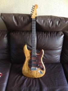

Yo tengo una Strato de luthier con cuerpo de una sola pieza de fresno.
Hecha en Formentera, maravillosa la verdad.....
