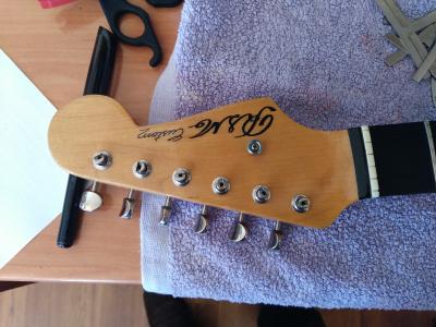

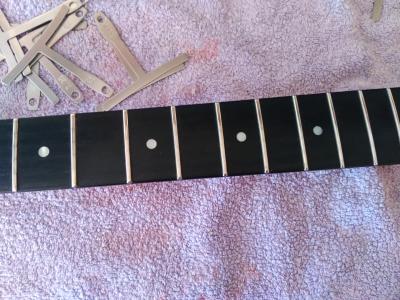

a.blazquez
por el 01/05/2017
Pongo una imagen de la pala por si me podéis decir algo de las personas que la hicieron y otra del diapasón por si también podríais aclararme si pudiese ser ébano
