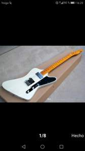

Sabía yo que había visto yo algo parecido, y joder que bien le sienta el mástil telecaster.
toni diaz
por el 27/12/2017
Jeje pero este es del chino... Osea ni punto de comparación, tan solo bonito
