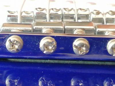

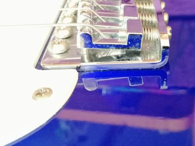

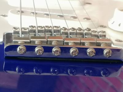

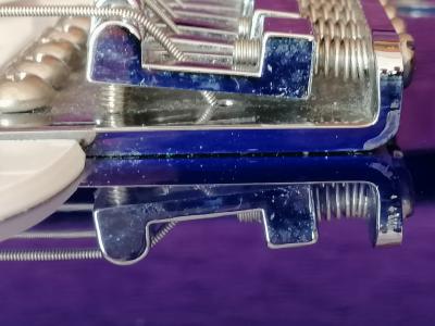

Paso fotos del puente para ver como está. La palanca no la uso. Porque igual es por ahí el tema.

Pero el puente lo veis bien?

Para mi suena a que la guitarra tenia cuerdas 0.10 y pasaste a 0.09 y por eso notas una perdida de volumen, viste algún cambio en el ángulo del puente después del cambio de cuerdas? Es decir paso de estar levantado a estar más apoyado sobre la madera?

Yo creo que igual está más apoyado en el cuerpo ahora que lo dices. Tu como lo ves?

El único que sabe si esta más apoyado el puente que antes eres tu, normalmente hay una pequeña luz en el puente y no apoya del todo, igual no hay problema con el cambio a 0.09, eso realmente es de preferencias, lo que si deberías es verificar la octavación de la guitarra, comparando la nota al aire en cada cuerda con la nota en el traste 12, que debe ser la misma, pues se ve afectada por el cambio de calibre de cuerdas, entre otros parámetros de la guitarra.
Con 0.10 si estaría un poco más dura, lo de mover los muelles también es de preferencia personal según el uso que le des al puente.

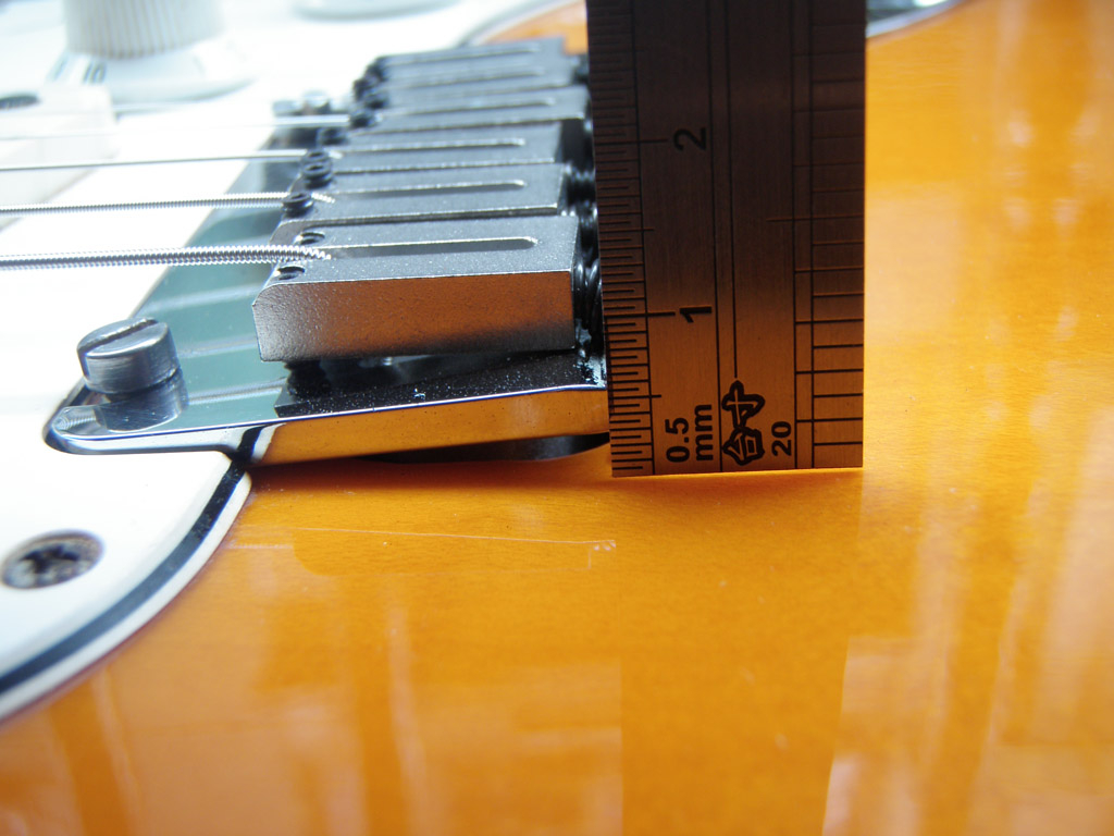

Acá una foto de referencia de un tremolo fender
http://3.bp.blogspot.com/-IyskeaYWZ5o/Tj-fhkvDcMI/AAAAAAAAAqE/pSYANeB0q-k/s1600/measure-trem-height.JPG
Pues el mio eso no lo tiene. Apoya todo.
