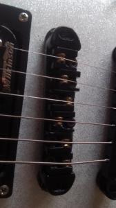

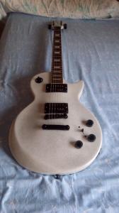

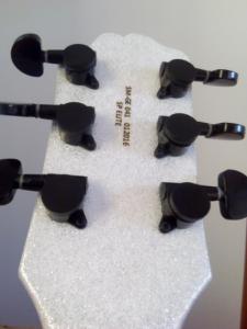

Hola, y muchas gracias por sus respuestas. El luthier me dijo que la cejuela estaba muy baja, y que tenia un traste mas alto que los demás. Al final llevé la guitarra a la tienda y me devolvieron el dinero. Al final le compré una al luthier. Que tiene su propia empresa. Para fabricar esta guitarra, el pidió el cuerpo y el mástil(fabricados en indonesia). El la ha montado, le ha puesto todos los componentes y la ha pintado. Es de caoba, clavijeros con bloqueo, cejuela de grafito hecha a mano, pastillas humbucker wilkinson, con botón para cambiar a single coil. El puente lleva selletas de rodamientos de bronce. Me costó 700 €. Les parece una buena guitarra?

Por 700 euros te puedes comprar guitarras muy buenas de segunda mano.pero lo importante es que te guste a ti.La guitarra no está mal pero pastillas wilkinson..
pastodeloslobos
por el 21/08/2017
No es buena idea comprar una guitarra hecha a medida a no ser que sepas bien lo que quieres y lo que vale. El puente de rodillos no aporta nada en esa guitarra y hace que el quintado sea más difícil. No he probado las pastillas wilkinson, pero suelen ir en instrumentos de tercera. Lo malo es que si un día quieres cambiar de guitarra, esa no vale nada de segunda mano. Por ese dinero (y por menos) tenías una Gibson Les Paul Tribute nueva o una PRS SE.
