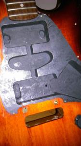

Rolleig
por el 08/06/2021
#1
Dudo que este tiene algo que ver con l calibre de la cuerdas.
