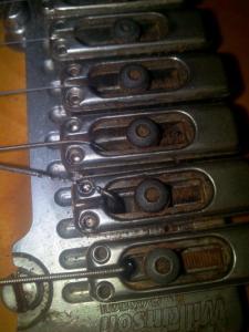

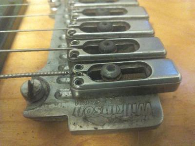

Hola guitarristas, hace un tiempo ya que estoy gastando mucho en cuerdas, y es algo que me molesta, esto se debe a que siempre se revienta la cuerda 6 de mi guitarra, es algo que me extraña mucho ya que siempre es así y ahora, antes de escribir este post, se acaba de reventar otra vez, y ya estoy harto, puede que sea yo que no lo descarto, pero cabe la posibilidad que sea la guitarra, es decir, siempre se revienta por la zona cercana del puente, hace unos meses, la llevé a una tienda de mi pueblo a que le limpie el puente, no desconfió de el, pero cabe la posibilidad de que le haya puesto algo para que estalle??????
Ayuda, estoy harto de gastar tanto en cuerdas, estoy comprando recambios nuevos por mes

Si siempre se te rompe por ahi , y tal y como se ve la foto seguramente la selleta de esa cuerda tenga alguna rebaba que la va cortando.

Mira si donde roza la cuerda en el puente hay algun bordecito. Si lo hay habria que limarlo , no se si cualquiera lo podria hacer , yo se la llevaria a un experto.
Y en todo caso espera mas opiniones de gente mas experta que yo.

Es lo que dice rioj, una rebaba en la zona de apoyo de la selleta, sería cuestión de limarla

Has revisado si hay rebabas?
De no haberlas, puede que estén las selletas muy altas y provoquen un ángulo excesivo de salida?
