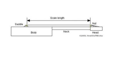

¿A qué te refieres con las escalas?.

la escala es la longitud total medida entre el punto de contacto donde se apoya la cuerda en la selleta del puente y el punto de contacto donde se apoya la cuerda en la cejilla. Te dejo un pequeño esquema.
