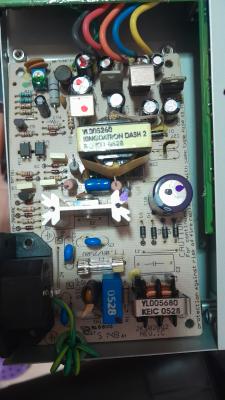

Eso ya es para servicio tecnico. Cuando funde el fusible, es porque hay algo que esta mal.

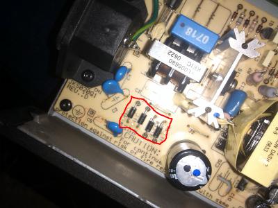

Que tal amigo, el fallo está en la fuente de alimentación y suele ser el puente rectificador formado por cuatro diodos, es posible que alguno o mas de uno este en corto. Si es así es recomendable cambiar los cuatro.

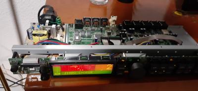

Hola a todos...llevo tela de tiempo con el gmajor jodio...lo que en principio pensé que podria ser el procesador chingao, poco a poco he empezado a pensar que podria tratarse de la alimentacion de corriente del cacharro y ...aqui me veo en este post hablando de lo mismo.
Sin duda no se trata del chip frontal o interior, ya lo he abierto y el mio es de los que viene soldado ...
En mi caso hay veces que enciende bien (las menos) y muchas que o bien no se ve nada en la pantalla iluminada o se ven mal algunos pixeles....Cuando arranca bien...puedo hacer uso de él unos minutos pero termina fastidiandose de nuevo.

Hola buenas noches, hace 3 años que tengo un gmajor 2 y esta semana empezó a hacer la falla, lo eh desarmado eh hice lo que decían y hasta ahora perfecto va.lo eh dejado andando por 3 hs

Acabo de comprobar continuidad en los 4 diodos esos que dices en la fuente de alimentación y hay alguno que no me da continuidad.
No soy muy manitas en el asunto pero algo se...¿Me recomiendas cambiar los 4 diodos y así funcionará?
