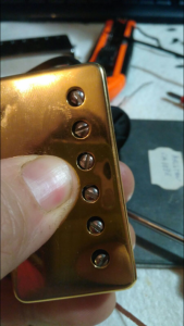

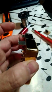

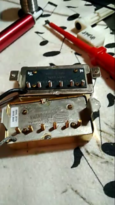

Pues sí tío. Mira con este problema me encuentro.
Es cierto que la guitarra es japonesa (Edwards LP), pero no sé si eso tiene que ver con las cubiertas. Ya que son pastillas americanas. Pero ahí sigo barajando opciones.
Adjunto fotos
yodaferth
por el 10/03/2018
#5 Duncan tiene dos medidas en las Humbucker, las TB (trembucker con mayor espaciado entre los polos mágneticos) mide la tuya, si tiene 52 mm de polo a polo es trembucker, generalmente lo pone en la etiqueta blanca si pone tb lo que sea es espaciado trembucker. Y la otra medida es la standard de Gibson, pero como usan medidas americanas a veces no son los mm exactos, sino una apróximación, que serian las que vienen marcadas como Sh (standard humbucker en la nomenclatura Duncan) que son de igual espaciado que las de Gibson de 49 mm entre polos creo recordar; pero vamos eso es la teoria, porque a veces no es así.
Igual con las Dimarzio que esas si son dificiles encontrar tapas que coincidan, las F spaced, la placa bas es igual a las normales, pero no el espaciado de los polos, eso solo pasa en Dimarzio.
Bueno haber si hay suerte.
Mira lo que te digo o mide los polos si es trembucker o no.
PD, me autoedito he bajado la foto y veo que es una Sh 1 n, o sea espaciado normal en teoria, es la Duncan 59 normal.
