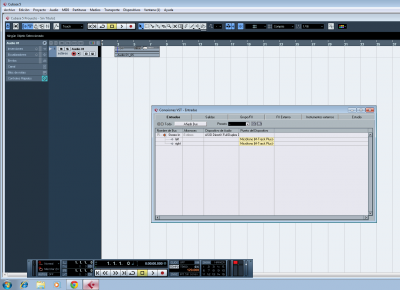

buenas, tengo un problema con cubase y es que no se escucha la grabacion,
Estoy usando una interface m-audio m-track plus y estoy grabando con mic.
graba lo mas bien pero cuando le doy play para escuchar no se oye. Alguien tiene alguna solucion?
Les dejo pantallazos de las conexiones vst.. MUCCHAS GRACIAS!

BUenas rocanrol:
Ya se el problema, abre el proyecto ese con la pista estereo(que por cierto te lo a grabado en mono, por lo que la proxima vez graba la voz en una pista mono).
Despues pulsa F4 y se abrira la ventana que nos muestras de entredas/salidas del cubase. Luego vete a salidas y elige la salida analógica de la m audio, no la spdif, que esa es la digital. A y muy importante los cables que van de la m audio a los altavoces conectalos en el output de la m audio y no en la salida spidf.
saludos y suerte
