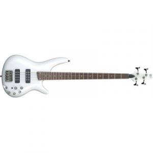

Hola:
Soy nuevo en el mundo del bajo. Tengo uno activo Ibanez SDGR SR300 desde hace un mes aproximadamente. Le puse una pila normal Extrastar y me duró dos semanas. Le puse una alcalina Panasonic y me duró dos semanas también. Esto es algo extraño, no sé qué puedo hacer mal al durarme ambas el mismo tiempo. No esperaba que durasen un año entero cuando compré el bajo pero ¿dos semanas? Desenchufo el bajo siempre que no lo use (incluyendo si, dentro de una sesión de ensayo, leo algo para aprender a tocarlo) y lo toco una hora al día aproximadamente. ¿Alguien puede ayudar?
Otra cuestión es: ¿existe alguna forma de hacer que en vez de una pila use otra forma de alimentación? Como un adaptador, por ejemplo.
Otra cuestión es: En el amplificador, ¿influye en el consumo de la pila si el bajo está conectado a -15dB ó 0dB?
Gracias de antemano.
¿Es nuevo? Si es nuevo lo llevaría a que lo revisen en garantía, explicando lo que expones aquí.
Si es de segunda mano, puede que el Jack hembra, al sacar el macho no corte la alimentación del previo,
como han comentado en algún post anterior en este mismo hilo.
Por haberlo cambiado y conectado mal, o por avería del Jack hembra.

vedaabierta
por el 11/02/2022
#20
Da igual donde lo enchufes, te va a consumir lo mismo.De hecho mientras tengas el jack enchufado va a consumir prácticamente lo mismo estés tocando o no.
Si la pila se gasta en 2 semanas tienes las 2 masas de la hembra del Jack del bajo en corto, bien por fallo de la hembra, por soldadura o por la más común, la hembra se ha girado y las dos patillas de masa, la del negativo de la pila y la general, están tocando un material conductor.
Andrés Vargas - chempi
por el 11/02/2022
Hola a mi me paso lo mismo que a ti con una guitarra, y el problema era un corto en las patas del jack, que no desconectaba la pila del circuito cuando se le quitaba el cable. Te sugiero que lo lleves a revisar por garantia.
