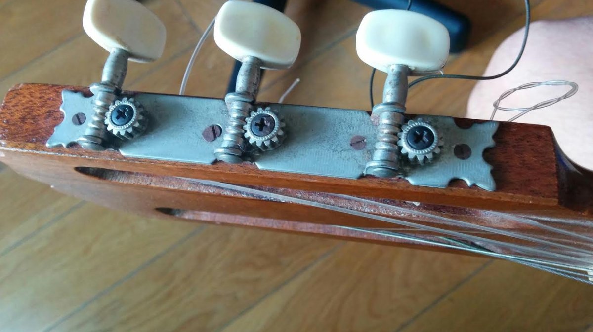

Tengo una guitarra que era de mi madre, tiene unos 25 años, y hace bastante que no se ha usado.
El problema esta en el clavijero, que esta demasiado viejo y oxidado y me es imposible afinar las cuerdas.
¿Sabéis cuanto costaría aproximadamente llevarla a alguna tienda para que me lo cambien y arreglen? Es para tener mas o menos una idea de un precio para asi que no me estafen demasiado :que_fallo:
Os adjunto fotos para que os hagáis una idea.

Tu mismo puedes cambiarlo, las medidas de los postes son estándar. Compra el que mas te guste en tienda física u online, desatornilla el viejo, pon el nuevo, atornilla y listo. Los hay de 5 a 100 y pico de euros

Puedes aplicarle aceite sin temor a cagarla... siempre que desmontes el clavijero de la guitarra y lo apliques por separado y bien lejos... ni se te vaya a ocurrir aplicarlo con el clavijero montado... una vez lubricado, que impregne, luego bien seco y vuelta a montar... pero vamos, que si lleva muchos años parado... pon uno nuevo y será mejor en todos los sentidos.
