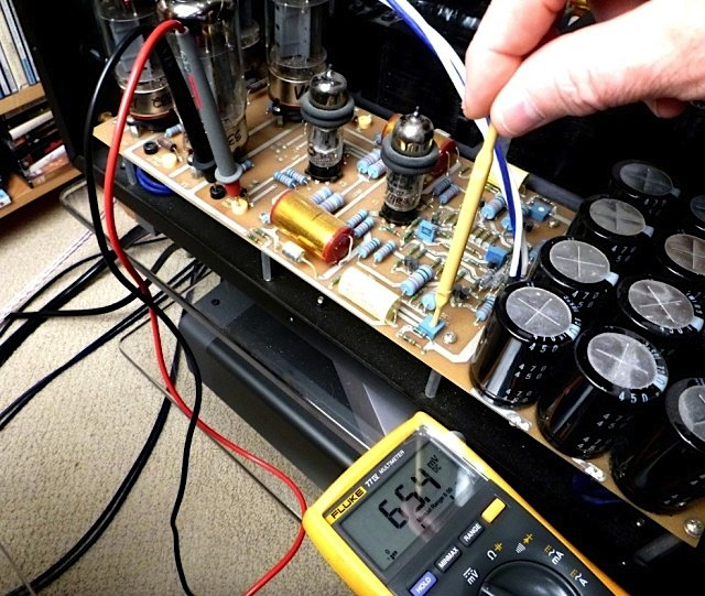

Algunos equipos tienen Bias, son circuitos que dependen de una resistencia variable que regula el voltaje que llega a las válvulas o en otro caso como los transistores de la etapa de potencia. (como pasa en los equipos de audio). Hay un procedimiento que se efectúa con el tester para calibrar el bias y que los voltajes sean los correctos.

En mi caso mi equipo es todo valvular y no hay un solo integrado ni transitor y no tiene BIAS para ajustar, pero si lo tuviera no me atrevería a tocarlo, y en caso de querer hacerlo buscaría un profesor que me enseñe para practicar con cualquier otro aparato antes que un amplificador. Pueden terminar sacando humo y quemar el equipo por un mal ajuste.
Se habla mucho del Bias en Internet, se dicen muchas cosas, pero eso es trabajo de un técnico electrónico, no es que cualquiera puede hacerlo en una tarde.
