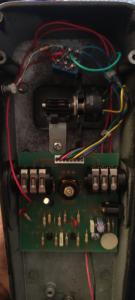

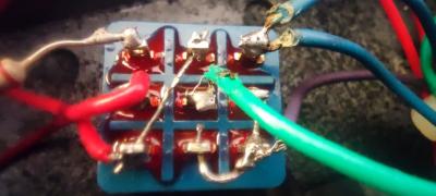

Hola a todos, tengo un Cry Baby GCB-95 este pedal se lo envié a R_ _ _ on en Chile para que lo deje trubypass y le agregue el led de encendido el pedal cuando lo entrego su sonido cambio quedo malísimo se escucha de mentira el cry-baby y cuando esta con distorsión suena un aire como de playa y suena el wha wha wha cuando se mueve el pedal sin tocar la guitara.
Quien me puede ayudar a reparar, creo que le robo algo del circuito o le quedo mal el truebypass.
Adjunto fotos de la belleza

Nos soy nadie para juzgar el trabajo de otros, pero se ve algo cutre esas soldaduras...
Por otra parte, a veces se remueve la etapa de Buffer, lo que puede cambiar el carácter del pedal.

Bueno, es parte de la mod, los Cry Baby tienen un "tone sucking", y para "arreglar" eso se hace True Bypass y se elimina el Buffer de entrada.
A mí no me gusta modificar pedales, muchas veces por esta tipo de razones, al quitar el Buffer, le quita carácter al Wah (en mi opinión).
Si quieres que regrese el carácter, que te pongan de nuevo el Buffer, y puede seguir siendo True Bypass, aunque a mí me gusta sin ser True Bypass, porque aprovecho el propio Buffer.

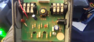

Se ve en la foto que dejo puenteado donde estaba el buffer? creo
Si pongo el buffer y dejo la conexión del truebypass mejora? Sabes de cuanto es el buffer=?

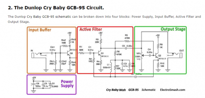

Bueno, un buffer es más complejo que "un valor"
Un buffer consta de un transistor, acompañado de algunas resistencias y capacitores.
Si no sabes de electrónica, te recomiendo que llevas el pedal con alguien, ya que puedes dañar la placa.

El buffer sería lo que está en naranja, pero han dejado Cin1 y Rin1, la resistencia no es más que una resistencia Pull Down para evitar Pops, y ese capacitor lo traen casi todos los pedales, protege a las pastillas y a la vez filtra voltaje riso si mal no recuerdo.
