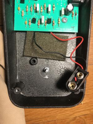

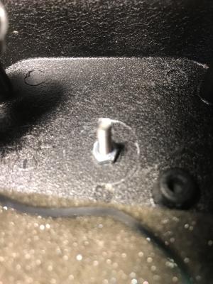

Nicolas
por el 09/09/2021
Ajusta el tornillo que está abajo del pedal. Me pasaba lo mismo a mi.
