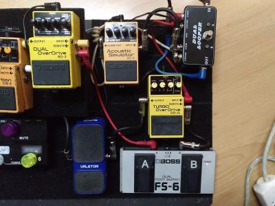

Hola sevidoe, yo me compré en aliexpres un dual looper, 25 euros. Yo lo utilizo para cambiar todo el montaje que tengo y alternativo con un pedal simulador de acustica.
Tu busca Dual Looper en AliExpress, para mí ya sido la opción más barata y fiable porque el cacharro va de puta madre.
Saludos compi.

Lo que ha comentado Andrés básicamente es lo que te comentaba yo, 2 loops, pasa que el que te dice Andrés tiene más opciones a la hora de "mezclar" los loops, lo que te proponía yo es un cambio de loop A a loop B, simple.
A estudiar opciones!!!!!

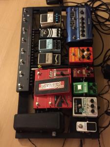

Lo que necesitas es una switchera o cerebro como le llamo yo. Tengo la vodoo lab px8 y anda increíble, con entrada y salida midi, lo conecto a mi marshall jvm y manejo todo desde ahí. Quizás para lo que necesitas, por la cantidad de pedales te puede servir una con menos entradas, 4 u 6, entiendo que existen.
El afinador y el wah lo dejas entre la guitarra y la switchera.
Te dejo una foto, saludos!

Junky_rm, él necesita 2 loops solo, creo que 8 son demasiados :guitarrista:
Yo como te dije utilizo el Dual Looper.
