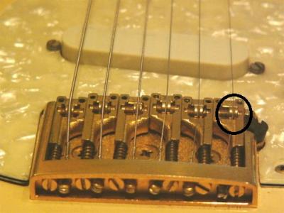

demoncrazy
por el 13/12/2011
Me pasaban exactamente lo mismo con la primera cuerda de mi les paul y la verdad es que es muy frustrante! Lo que hice fue limar un poco el puente (la parte donde se coloca la cuerda, mira la foto)y de momento funciona bastante bien. Es una solución casera pero eficaz. Ojo! no te pases limando ehh, la cuestion es redondear un poco esa zona para que no sea tan cortante. Saludos camarada!
