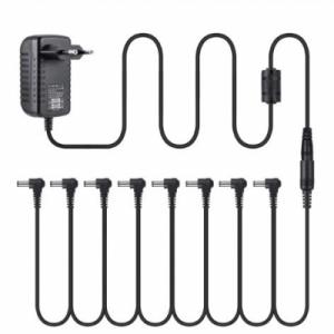

Hola,
Tengo montada una pedaleda con diferentes pedales que consumen 9v. Unos 5-6. No tengo nunca más de 2 conectados a la vez. Lo normal, uno.
¿Puedo usar esta fuente de alimentación que adjunto?
Gracias

Tienes que comprobar si la intensidad para alimentar los pedales es suficiente. Hay por la red información de +/- el consumo de los pedales más comunes. Pero vamos, yo use una fuente de 1 o 1,5 amperios (no recuerdo exactamente) durante tiempo para wah, afinador, overdrive, chorus y delay sin problemas.

Aunque no tiene salidas separadas y reguladas para cada pedal puede servir, siempre que como dice Jureweah no superes los amperios que entrega.
El problema de los pulpos es que pueden ser una fuente de HUM (ruido desagradable) con pedales del tipo de distor y ovedrive, en este caso necesitaras una fuente con salidas reguladas.

Esa fuente es la típica de 1.5A.
En lo que es el tema de consumo estoy seguro que para 4 o 5 pedales te sobra, los efectos suelen consumir entre 25mA y 80mA, así que hasta llegar a 1500.mA fijate si te sobra.
Otro tema es que esa es una fuente conmutada, no es una fuente lineal con sus condensadores y su 7809, así que estoy casi seguro que meterá ruidos de siseo, lo sé por que he probado alguna vez estas fuentes para esto.

Muchas gracias a todos por la respuestas. Tengo unos 12-14 pedales que voy quitando o poniendo. Leyendo vuestros comentarios lo que voy a hacer es lo siguiente:
- He comprado dos fuentes de alimentaciones especiales para pedales con 8 salidas cada una de 9 v a 100 mAh. Con estas dos fuentes voy a alimentar los 14 pedales que hay en la pedalera (culpa del GAS...).
- Quiero montar otra pedalera pequeña con otros pedales que tengo más economicos (culpa del GAS...) y esta sí la voy a alimentar con la fuente que ya tenia en la pedalera "importante". No se si me explico, voy a quitar el empalme de cables de una para meterle la fuente correcta y dejar la fuente "no aconsejable" para otra pedalera más pequeña con unos 4-5 pedales.
La pedalera importante es la que tengo en casa para tocar y la pequeña que quiero montar es para salir con los amigos a hacer Jams.
Por culpa del GAS adquirí pedales clonicos en eBay y Aliexpress. Por ejemplo Delay, clon Big Muff, Compressor... Poco a poco me he ido refinando y adquiriendo los pedales auenticos: Boss DD-3, EHX Big Muff, MXR Micro Flanger, MXR, Phase 90, Boss OD-2... Y tengo los clonicos en un cajón a falta de poder venderlos. Mientras tanto, montaré la pedalera sencilla para salir con los amigos y mejorare la alimentación de la importante.
Gracias

Para casa si no tienes problema de tomas de tierra, cosa frecuente, te va a valer, claro. Pero mira bien cuánto entrega sobre todo si metes delay.
Por otra parte, hay unas fuentes en Amazon con salidas aisladas muy decentes que no meten ruido. Yo uso 2 para la pedalera grande y me va perfectamente. Cuestan poco más de 30 pavos.
