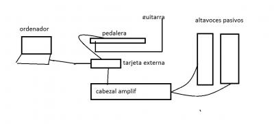

Quisiera saber si estoy conectando bien estos aparatejos que tengo, grabo bien pero no se si es correcta porque lo he conectado por mis propios conocimientos que no son muchos.
Como podeis ver al grabar la guitarra pasa por la pedalera y luego por la interfaz y de esta al ordenador sin tocar el ampli.
Cuando toco sin cascos enciendo el ampli pero este solo hace de amplificador de señal que sale de la interface y amplifica el sonido de las bases que suenan desde el ordenador y la guitarra juntado ambas.
Si grabo entonces la señal va de la guitarra a la pedalera de efectos y de esta al interface y de aquí al ordenador por usb, escuchandome por auriculares.
Gracias de antemano.

es muy parecido a como lo tengo yo en casa, lo que cambia es que yo en lugar de un cabezal tengo varios monitores activos (en diferentes vias, medios graves,agudos)que estos si me dan un audio real de lo que grabo. Bien conectado esta, pero tal vez lo que escuchas no sea realmente lo que grabas (por el cabezal y altavoces), mi configuracion es esta:
Gtr a multiefectos (con simulador de altavoz) a mesa de mezclas y a targeta de sonido-ordenata. Lo que toco suena por la tarjeta de sonido y por los monitores activos, y lo que grabo es lo que oigo, con o sin backing (esta se reproduce del ordena), el sonido de Gtr es el que yo elijo, tal cual sale del multiefectos, es el que oigo y grabo.

Muchas grácias compa, es que uno no sabe si lo esta haciendo bien, el casi es que no suena mal del todo y por eso no me había planteado otras posibilidades, pero si tu lo tienes así entonces esta bien.
Lo que no entiendo es eso de la simulación de altavoces, yo tengo una pedalera boss me 25 y no se si tiene eso de emulación de altavoces, me gustaría que me informaras un poco sobre ese tema.
