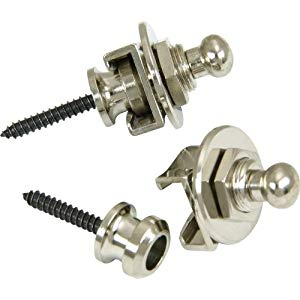

Tengo una Gibson Les Paul Standard que lleva dos sistemas de seguridad para la correa de este tipo:
Hace unos cuantos años en la prueba de sonido de un bolo, levante los dos brazos para avisar al tecnico, y la les paul cayo al vacío...
Las marcas de aquella ostia se pueden ver 10 años despues.
Creo que desde aquello, rara vez me dejo la guitarra colgada sin sujetarla con al menos una mano. Pero el otro día se la colgó un amigo mientras hablabamos y de pronto, se fue a la mierda.
Ahora lleva una segunda gran marca de guerra... :( Un pelado por la parte delantera.
Me gustaría poder denunciar o pedir indemnizacion a los fabricantes de este sistema, pero supongo que sería perder el tiempo.
A todos esto, se me ha soltado un millon de veces mas, pero tenia la guitarra bien agarrada y no se me cayo al suelo.
Con la experiencia he visto que hay dos formas de que se suelte:
1º - Cuando se sale la tuerca que la sujeta. Es más habitual, sobre todo con correas gruesas tienes que estar constantemente apretando las tuercas.
2º.- Se sale de su "arnés" de seguridad sin más.
Alguien me recomienda otro tipo de sujeción para una LES PAUL con sus kilos de mas??

Yo tengo unos iguales, y nunca me ha pasado....pero por curiosidad....tu no seras como un colega mio, que ponia la parte que va en la correa, con la abertura mirando hacia el suelo, no? Porque si es asi, es casi normal que se te caiga....

Si es verdad que, muy de vez en cuando, se empieza a aflojar la tuerca. Eso es cierto.:si:
Pero si ves que te pasa demasiado a menudo, puedes ponerle una gotita de pegamente al apretarla,para evitar que se afloje.;)
Ahora, es muy difícil que se pueda soltar por si solo el sistema, porque hay que tirar de la bolita hacia atás, y tampoco es fácil que se enganche, al ser redondeado.:roll:

yo tengo los mismo y nunca se me a caido, la tuerca se afloja pero no se me a caido nunca, y para que no se aflojase mas lo que hize fue, es un poco burro pero 100% efectivo, solde la tuerca XD.

Me compre una llave de tubo exclusiva para apretar el sistema éste (evidentemente la uso para otras cosas también), y aún así después de varios días se vuelve a aflojar. Me han recomendado unas arandelas especiales antideslizantes. No se si se referían a las que vienen en los potes de las guitarras por dentro o que. Alguien la ha probado.
En cuanto a lo de estar la abertura hacia abajo cuando la aprieto la dejo para arriba pero igual se que aflojan las tuercas a veces me la encuentro medio de lado y supongo que ahi es donde empiezan los problemas.
De todos modos, probaré algun otro sistema a ver que pasa.

Por mi experiencia me he decantado por usar el sistema de Jim Dunlop Straplok. Es de lo mejorcito que he probado, a prueba de movimiento. Actualmente lo tengo instalado en mi Strato (3 años) y en mi SG, sin problema ninguno. Apretando un botón se pone y se quita fácilmente. Te dejo una foto y un video de instalación.
El único inconveniente que le puedo ver (que para mi no lo es) es que la correa queda mínimamente separada de la guitarra.

PUEs yo uso el de la foto y me va como dios, pero hay que decir dos cosas, de entrada, el cuero del borde de mi correa era tan gordo, que no podía enganchar la tuerca que sujeta la pieza al extremo de la correa, y me tócó agrandar un poco el agujerito que trae la correa,,,,,y una vez terminada la ñapa añadí fijador de roscas. En su defecto puedes utilizar loctite

Yo me baso en mi experiencia (he usado los dos), y la ventaja que veo es que el de Dunlop lo muevas en la dirección que sea, no se va a soltar. Ahora, cada uno que use el que mejor le venga...
