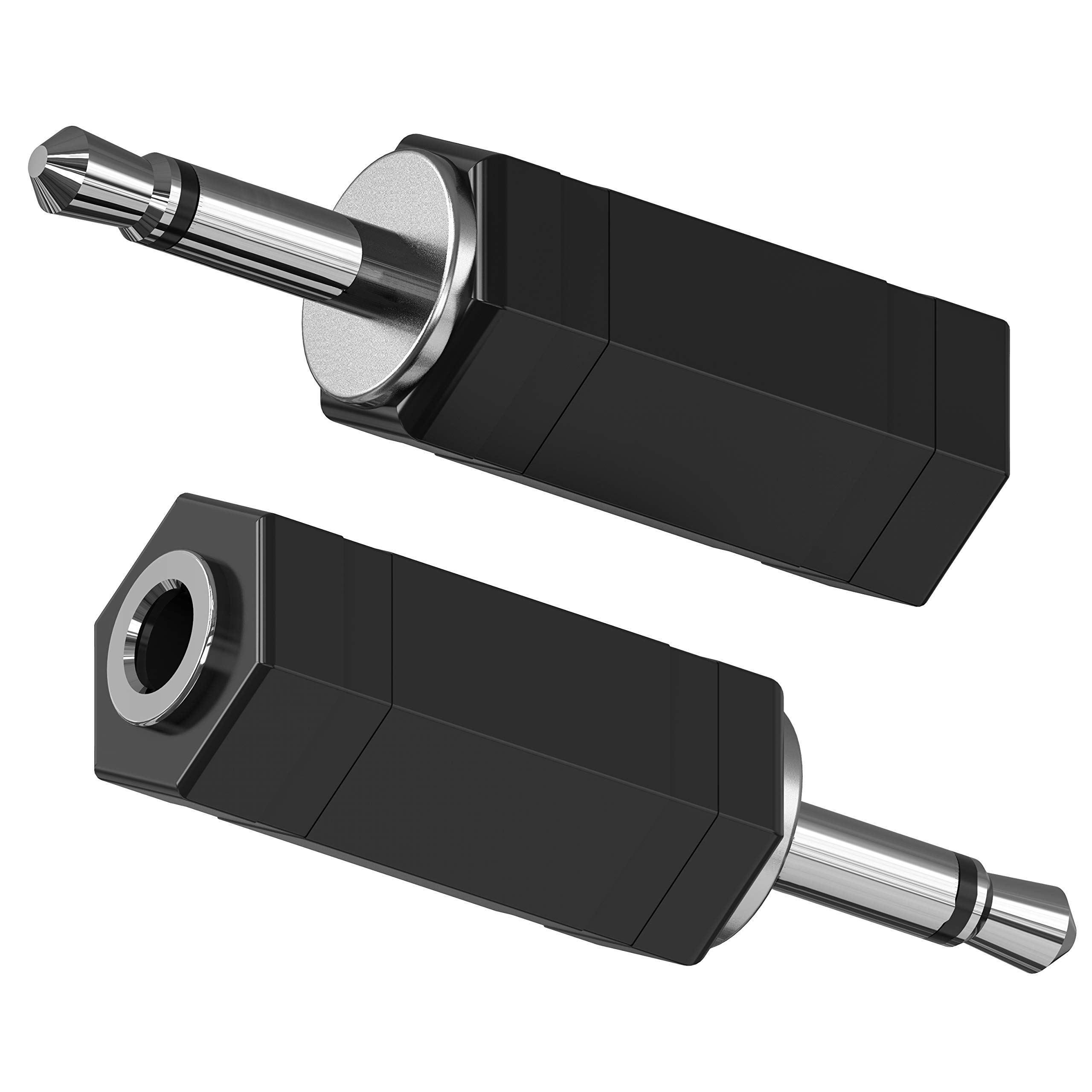

Esta clavija reparte el mono a dos auriculares, tiene que ir en el lado de los auriculares.
Realmente no convierte estéreo, contacta el canal móno con los dos de los auriculares.

Yo he entendido que quiere conectar unos auriculares con cable al transmisor (entiendo que la parte del ampli).

Lo que comenta Vray no lo entiendo, no se como se pondrían estos adaptadores en los auriculares o interface, ¿si me pudieras explicar un poco?.
