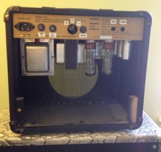

Pues estoy pensando si usar o no el Fame Tube 5 Special, creo que se podría encajar el kit bien, ademas viene con 6v6 JJ de casa por lo que supongo que el trafo está preparado para ella y solo tendría que comprar una 12AX7 ( y todo lo demás claro), pero podría aprovechar unas cuantas cosas.
Usaría la salida de 4 ohms para el Jensen de 6" 15W que trae y que no suena nada mal y las salidas 8 y 16 ohms para enchufarlo pantalla que es donde se le sacaría toda la chicha.
Parece que el chasis se puede aprovechar bien para meter todo.
