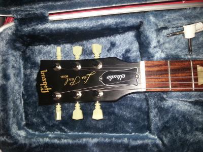

Quiero apelar a vuestros conocimientos para resolverme una duda sobre un detalle. Desde hace dos años soy un (orgulloso) poseedor de una Gibson Les Paul Standard de 2008. Sí, la famosa "chambered". Yo encantado con ella. La cuestión es que la bicha viene con estas efectivas clavijas de bloqueo:
y quisiera saber si es posible sustituirles sólo las palomillas por estas más vintaje:
Mi duda viene al comprobar que las que tengo ahora, en acabado cromado, tienen un pequeño tornillo en la cabeza que supongo permitiría su desmontaje, pero me da la impresión de que las vintaje no lo tienen, por lo que no sé hasta qué punto es factible o no cambiar unas por otras.
Recordemos que hablamos sólo de la palomilla, ya que la propia clavija de afinación con bloqueo va de maravilla y quiero que permanezca.

No sale... o no me sale a mí al menos, la foto de las segundas clavijas, las vintage deluxe de gibson se pueden instalar sobre ese agujero porque tienen la misma medida, hay que hacer el otro taladro, eso sí... pero mira lo de la foto por si son otras

No, el diámetro del taladro de la pala, que es el mismo, las puedes instalar. El tornillo actual de las grover suele cuadrar, falla un poco pero va bien y el segundo tendrías que hacerlo tú

Solo una cosa, las gibson de luxe no son de bloqueo como las que llevas, y si luego las quieres quitar se verá el agujero to del segundo tornillo.

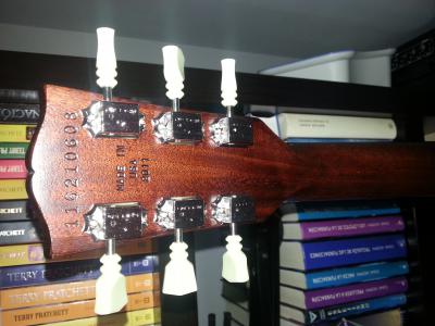

#10 correcto y van muy bien de hecho son la que yo he puesto en mi studio faded, que llevaba las gibson de luxe. Pero tendrá que hacer el agujerito del segundo tornillo igualmente.
Le quedan así.
duhini
por el 16/01/2015
Y así de frente. Yo dejaba las que tienes ya que además te van bien.
