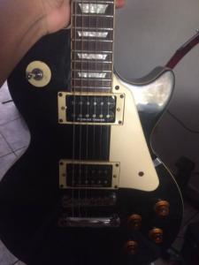

Hola a todos! esta vez queria abrir un hilo sobre unas consultas acerca del tema de relicación de guitarras, la verdad me parecen bastante atractivas las guitarra bien vintage y desgastadas, le dan un toque muy "sabio" :D .
Tengo una Les Paul standard (epi) que quiero relicar, al estilo de una les paul que usaba Gilby Clark en muchos conciertos de los guns (adjunto la foto abajo) ahora la duda es, como podria llegar a ese "acabado" literalmente jejeje, de la guitarra? lijando? removedor de pintura? aclaro, la LesPl que tengo es una Ebony, tiene una capa muy gruesa de pintura, no es ninguna tabaco burst como la de abajo, pero sin embargo podria acercarse por las partes negras.
Las opiniones son bienvenidas! adjuntare fotos del proceso cuando empieze a trabajarla!

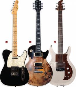

Estos son algunos ejemplos

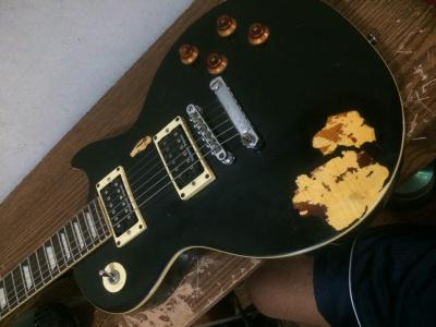

Fernando Barahona
por el 22/04/2016

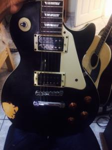

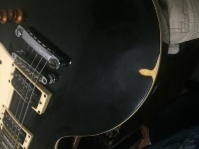

#5 Siguiendo con el proceso pues decidí a meterle pistola de calor y con ayuda de una espátula creo que logre resultados muy buenos. Anterior a esto lije una pequeña parte para asegurarme de que la madera fuera de un color que valiera la pena!

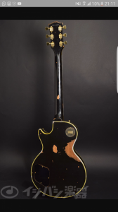

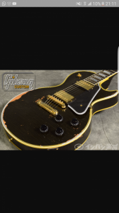

Buenas me sumo a este viejo hilo, Ya q estoy pensando en hacer un refinish con replicado a una Gibson les paul Melody maker 120th , la idea es hacerla una gold top con un relic bastante extremo, el color original es negro satinado en nitro y me gustaria dejarle ese negro de fondo dándole el nitro dorado sobre el negro y desgastarlo hasta q el negro empiece q aparecer nuevamente.
Soy todo oidos
