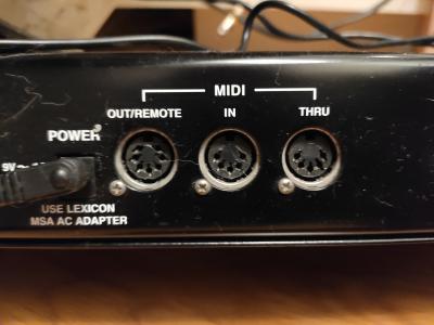

Buenas a todos.
Tengo una pedalera controladora LEXICON MPX R1, mi consulta es la siguiente:
¿Sería compatible con cualquier, previo o multiefectos que disponga de funcionalidad MIDI o es una controladora solo para aparatos de la marca Lexicon?.
Gracias de antemano.
Un saludo.

Si tiene ssalida MIDI q creo q si si...si no lo especificaría como salida de control solo para lexicons...como digitech u otras marcas...quiero decir si la salida está rotulada como MIDI out...adelante ....a veces lo de salida solo para su aparato es por q además le entrega alimentación...mira si se alimenta aparte con entrada de fuente..entonces seguro q se puede usar con otros aparatos...además creo yo q si lo pruebas y no funciona tampoco te cargas nada..ni pedalera ni rack al q la conectes...es un bicho q en su época era muy muy completo y diría yo q seguro q si..pero sin mirar las specs no puedo asegurar 100x100

Voy a probar a ver que pasa.. Lo que me escama es que el OUT/Remote es de 7 pines.🤔

Nada, esto no reconoce nada... Mecagoentó😡

Hola.
Vaya, pues ahora ya se reconocen la controladora y el multiefectos, resulta que los macho MIDI de 5 Pines entran en las hembras de 7 Pines. Que cosas, eh? 😂😂
Gracias a todos.
