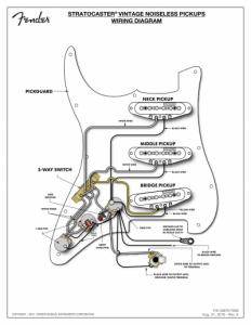

Marcos
por el 04/04/2023
Pues yo la verdad encuentro el sonido de las Noiseless muy redondo, nada gordas como dices, también es cierto que utilizo la configuración electrónica que recomienda Fender con potes de1 M. y he soldado resistencia y condensador también al pote de volumen. Con eso creo que los agudos se han modulado bastante más que cuando usaba la configuración típica strato con potes de 250k.
De hecho creo que suena más en falsete la humbucker de puente que trae la guitarra originalmente que la single noiseless.

Noise
por el 06/04/2023 11 anuncios en Mercasonic
Una imagen vale más que mil palabras, dicen.
index.php?controller=forum&action=view_attachment&attachment_id=181844
