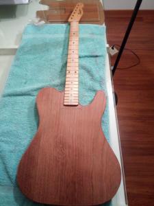

Buenas!
Estoy con un proyecto casero de construcción de una Telecaster y le pondré un mástil de Squier Telecaster Affinity y he rebajado el cuerpo 20mm, pero me da la sensación que se queda un poco bajo. Por favor, alguien puede darme la medida en milímetros del mástil de una Telecaster que sobresale sobre el cuerpo? Muchas gracias!

por el 15/10/2017
En mi Squier Standard tengo 6 mms del cuerpo a la madera del diapasón. Medido arriba, en el poco espacio que no cubre el golpeador.

por el 15/10/2017
Pon el puente, un par de afinadores y 1ª y 6ª cuerdas. Ahí verás exactamente cómo quedaría.

Linux User, entiendo que 6 mm al tope del diapasón, no donde empieza, no?
Gracias Iose, así lo podré comprobar, pero todavía no he hecho la cejuela, y también me parece arriesgado fijar el puente y perforar por si luego tuviera que rectificar.

por el 16/10/2017
Si, 6 mms arriba. La mía tiene el puente de seis selletas individuales.
No es necesario que fijes el puente, puedes presentarlo apoyar una regla sobre él.

por el 16/10/2017
La medida ideal sería de la cejuela al puente, no?
Las demás pueden variarte la escala si te descuidas, entiendo.

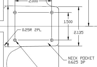

Javier
por el 16/10/2017
Pues será tal vez que manejo planos de diferentes modelos de Telecaster....Adjunto dos imagenes, en una la profundidad es de 16 mm en pulgadas y en otra 20 mm. Si el mastil que yo tengo es de 25 mm, me cuadra mas en base a lo que indicas Linux, que sobresalen esos 6 mm
