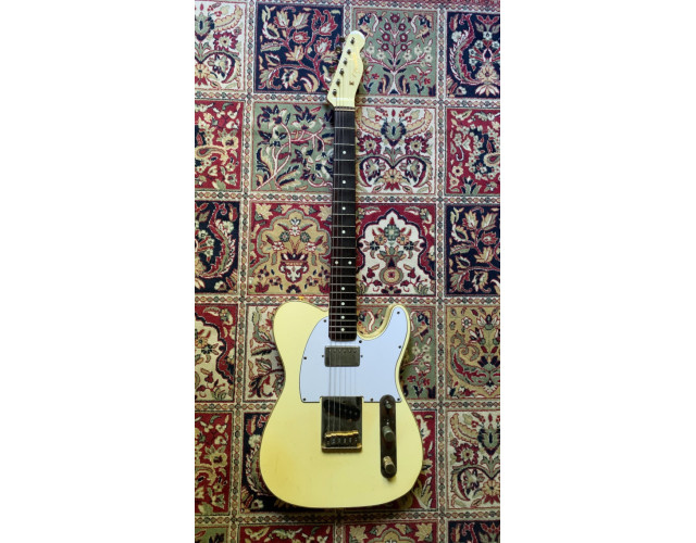

Hola a todos
Por circunstancias de la vida me he juntado con dos teles iguales...asi que queria hacerme una cabronita y meterle dos filtertrons y un tremolo a una de ellas. En el mástil tengo hueco para humbucker pero no asi en puente...
Sabeis si puedo hacerlo de modo casero y como? De llevarlo a un luthier...sabeis que puede cobrarme?

Se hace con herramientas de precisión, No de modo casero,
La máquina es una router para madera, Si lo intentas hacer a pulso con una herramienta manual, o con un dremel, o taladro y no has trabajado nunca en carpinteria posiblemente arruines el acabado de la guitarra.
Además existe riesgo de debilitar el apoyo del puente si partes la madera.

Lo más sencillo sería pillarte un kit de estos
https://www.guitarfetish.com/Xtrem-Top-Mounte-Vibrato-Roller-Bridge-Combo-Chrome-Finish-_p_4417.html
Y dejar la pastilla de tele normal o llevar a que te lo corten con la medida de la filtertron, si no tienes herramienta para hacerlo. Y así, si haces un fresado casero y no te queda fino, tampoco se va a ver nada

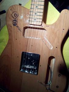

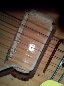

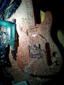

A taladrazos me monté una custom a partir de una tele 52 Harley benton....si eres manitas y el mueble no vale mucha pasta no tengas miedo... ni las cuerdas le quité....
