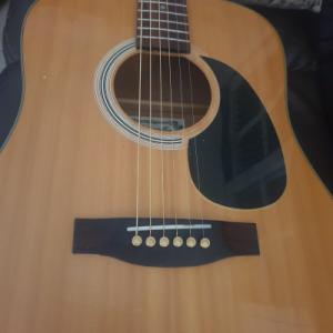

Estoy pensando que a lo mejor valdría la pena acabar de quitar la roseta y ponerle una nueva. Un poco más ancha que la que lleva, con lo cual, posiblemente el golpeador tortoise del que he puesto una foto, ya lo podría poner más abajo y taparía la parte más clara de la madera que antes estaba tapada con el golpeador.
Vaya, con eso creo que la estética de la guitarra quedaría perfecta...

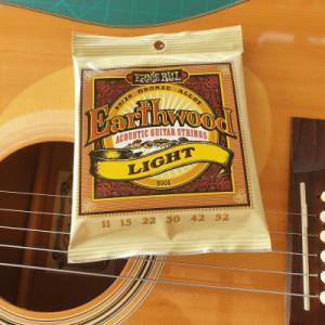

Ya le he comprado unas cuerdas, pongo foto.
Suena muy bien, pero tengo la acción muy alta.
La cejuela ya está ajustada, y la selleta del puente también está ajustada, y ya en principio no la puedo limar más, ya está casi al tope.
Voy a rebajar un poco el puente limando, para hacer bajar más la selleta.
Si no, la acción está muy alta y no es una guitarra cómoda...

Esas cuerdas son un clasico están muy bien.
Bueno, me gustan, aunque no tengo referentes para comparar. Suena muy bien con estas cuerdas.

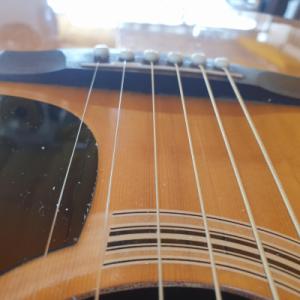

La selleta ya la limé y está al límite. No puedo limarla más, de momento. Pongo foto para que veas que ahora la selleta ya está muy baja.
Para hacer bajar la selleta un poco más, no tengo más remedio que limar el puente, para hacerlo un poco más finito, después, con esto, la selleta ya sobresaldrá otra vez un poco más y la deberé de volver a limar.
Yo calculo que tengo que rebajar la altura del puente de 0'5 a 1 mm. Que será lo que podrá volver a limar la selleta y dejarla otra vez al límite, pero habré bajado la acción de 0,5 a 1 mm, Con lo cual se tocará divinamente. Ahora está un poco alta, y cuanto más calibre de cuerdas le ponga, más difícil será tocarla.
Creo que vale la pena rebajar el puente. Es la única manera que tengo de que me quede una guitarra de PM. La gran ventaje es que como me ha costado dos duros, no me da miedo meterle mano. Aparte, suelo ser bastante fino trabajando, no soy luthier, pero hago las cosas con cariño, y creo que me quedará perfecto.

El primer pasador sobresale mucho... Supongo que estas entrenando lutheria, por que aunque te parezca que suena muy bien, no le eches demasiada pasta, por que no deja de ser una acústica muy básica..

Pasta no me estoy dejando... Las cuerdas, la cejilla pero que me vale para cualquier guitarra. Huesos de selleta y cejilla tengo un montón no las he comprado.
Y para rebajar el puente, solo necesito una hoja de lija...
Incluso tengo pines metálicos, lo que no los encuentro... A ver si salen de por alguna caja, y listos.
No me estoy gastando nada.

Juass, ya he encontrado los pines.
Los he puesto, no cambia el sonido aunque los otros fueran de plástico, pero los de latón duran toda la vida y los de plastico se ponen asquerosillos con el tiempo...
Ahora sólo me falta cambiarle los strap locks, que lleva uno de metal y otro de plástico, le pondré un par iguales y listos. ( tengo unos cuantos por casa...)
Por supuesto la guitarra no es nada del otro mundo, suena bien y me quita el mono de guitarra acústica. Me sirve para saber si me gusta y me compensa tener otra mejor.
Mientras tanto me adapto a la tensión de las cuerdas. Venir de una guitarra eléctrica y pasarse a la acústica puede costar.
Pero bueno...Dentro de las posibilidades de la guitarra, está ahora al 100%. Y no suena para nada mal, aunque claro, no es para tirar cohetes. No es una guitarra de 3000 euros, ni de coña, claro...
La cejilla Paige va super bien. He afinado la guitarra un tono por abajo, y con la cejilla en el segundo traste la guitarra se toca cojonuda y suena muy bonita.
Ya le he limado también el puente un poco, y he limado de nuevo la selleta. Ahora la acción está bastante baja. Ya no puedo bajarla más. Se toca perfecta hasta el traste 14, más que suficiente para mi...

Si, a ver... El principal problema que tenia la guitarra era la acción. Muy alta, y tratándose de una acústica, con las cuerdas que llevan, se hacía intocable.
Ahora está bastante más baja , la guitarra ya no me permite bajarla más, ya empezarían a aparecer cerdeos, etc.
Pero ya con lo que la he bajado, ya está aceptable. Es dura, pero no en exceso.
Si, gracias, no ha quedado nada mal y me da satisfacción haber rescatado una guitarra que ya estaba medio desahuciada. Al menos la voy a tocar y a disfrutar un poco por unos años.
