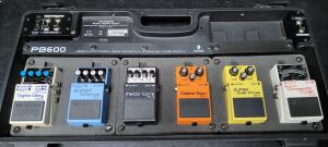

Hola a todos, estoy empezando a tocar la guitarra desde hace más o menos un año y durante ese tiempo he comprado varios pedales para hacerme una pedalera. El problema es que me surgen las dudas a la hora de configurar dicha pedalera, mi pregunta es; cual es la mejor forma de conectar lo pedales y sobre todo en que orden?. Pues ese es el tema que no se muy bien como ponerlos, lo que tengo claro es que el afinador será el primero y después ni idea.
Algún consejo???
Gracias a todos.
Os dejo una fotillo de los pedales en cuestión. Por cierto la posición de los pedales del primero al último es de derecha a izquierda

Pues en mi opinión tal y cómo los tienes está perfecto.

Hola, yo te iba a decir lo mismo. Creo que están bastante bien. Yo, por indicación de mi profe, pondría primero el distorsión

En teoria ese es el orden correcto,eso no quiere decir que no le puedas meter el chorus antes del overdrive,realmente no hay nada fijo,lo importante es como te suena a ti,si te suena bien así es que lo tienes bien.

El orden parece logico. Puedes jugar con el orden de los drives dependiendo de lo que busques si los vas a combinar (DS antes o despues de SD, etc...)
En cuanto a como conectarlos, comprate unos latiguillos lo mas cortos posible, con angulo y te quedan ahi recogiditos entre pedal y pedal. Creo que esta pedalera ya lleva alimentacion para cada pedal, verdad?
