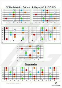

hola, me gustaría saber si alguien conoce cómo se llama ésta escala : 1 2 b3 5 b7, imagino que es alguna pentatónica menor pero con la 2ª por la 4ª, no hay forma de encontrarla por internet

Es una de las 330 pentatónicas que hay. Se llama Pygmy y puede funcionar en varios contextos. La puedes usarla desde la tónica de un ii o vi grados de una tonalidad mayor o desde el iv grado de una armónica menor y napolitana menor.
Esa penta y otras muchas están incluidas en mi curso Neopentatónicas, podría tener un uso modal incluso si sobre un Dm6 la tocas desde A.
PD:Te dejo una captura de las digitaciones de la escala scada de mi curso.
Un saludo.

olé que dominio, gracias Zabala :ok:
