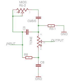

este es mi segundo ruso y le hecho con pote de medios y coño el pote de tono tengo que ponerle a cero para ver lo que hago.
Osea veo que poner medios es mas chungo encontrar el punto dulce de un bmp ruso , que lo tiene ya sabeis de que hablo.
Es normal esto entonces ?

Que pasa payo, que es lo que has hecho exactamente? Modificaste el pote de tono o has añadido otro? Pon esquema a ver si me aclaro

que va es de effectlayout queria algo para meter en 1590b, odio estos pcb canijos
http://effectslayouts.blogspot.com/2015/01/ehx-big-muff-green-russian.html

"Pinkjimiphoton en FSB sugiere usar una olla de mayor valor para el control de medios (250k-1M) que los 100k normales que se enumeran "

#4 Van las ollas como locas
Yo es que con la veroboard no me entero de nada, pero por aquí le meten un repaso a cómo modificar frecuencias:
https://www.coda-effects.com/p/big-muff-tonestack-dealing-with-mids.html
Lo que pasa es que lo que implementan es lo que propone AMZ un pote que controle cuanto cortan los graves y cuánto los agudos, no sé si es el mismo diseño.

ah! toni pues entonces si pinkjim controla probare por lo menos tengo un pot de 1m lineal en casa. Esta hecho un buen toro ya le he visto fotos con la guitarra comen bien en usa :)
pues lo he mirado y no es el de amz ,es es este otro metodo:
"Otra técnica que se usa para recuperar los medios es usar un potenciómetro de 100k para mezclar un capacitor de alto valor que reducirá la frecuencia de corte del filtro de paso alto:
Este sistema también se utiliza en algunos clones de Big Muff:
Efectores de apagón Musket Fuzz: R8: 10k, C8: 0.047uF, C9: 0.0033uF, C9bis: 0.047uF R5-1: 56k
Mojo Hand FX Colossus: R8: 10k, C8: 0.047uF, C9: 0.022uF, C9bis: 0.056uF R5-1: 47k
Campana de hierro Mojo Hand FX: R8: 18k, C8: 0.01uF, C9: 0.0068uF, C9bis: 0.033uF R5-1: 33k
De hecho, prefiero el sistema AMZ Fx porque puedes revertirlo fácilmente a un tono clásico de Big Muff.
Lo he estado mirando esta tarde en bajo y el pote MId se nota su presencia cuando esta maximo y el tono tambien al maximo, Y es muy metalico el resultado. Por si os interesa algun dia hacerlo de esta manera.
No se si es por los dos capacitores esos gordos C8 y C9 o el pot100k, pero ya no esta ese sonido gordete que pillaba en un pequeño pis pas en un bmp ruso.

#10 Pues es interesante.
Yo probé el de AMZ, éste último me pareció un poco jaleo, pero oye, si le quita ruido... aparte que el rollo de tono metálico para bajo tiene su punto.
Luego para ésto soy un poco cobarde así que tiré por el que me permitía conservar más el rollo BMP.
