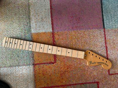

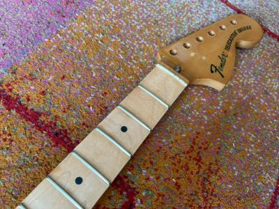

Hola!
puse una cinta demasiado pegajosa para nivelar trastes de una Fender telecaster deluxe mexicana y me saltó el barniz del diapasón. He retirado todo el barniz (poliuretano) y ahora quería volver a barnizarlo, esta vez con laca nitro en spray, que ya tengo.
Consultas:
- Es mejor retirar todo el barniz del mástil (con pistola de calor y espátula al ser poliuretano) y barnizar todo, o barnizar sólo el diapasón?
- En caso de quitar todo el barniz, saltaran también el decal y el número de serie?
- En caso de barnizar sólo diapasón, habría que darle un poco de tinte al diapasón? Desconozco si el barniz de origen que lleva es transparente o lleva un toque de tono amarillo (que diría que es así).
- A la hora de barnizar el diapasón, he visto que se tapan los trastes (que necesitan bastante precisión), pero también leí que el barniz saldrá al nivelar los trastes. Qué me recomendáis?
Muchas gracias!

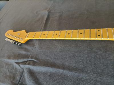

#3 tinte al disolvente, de esos botes marca promade que venden en Leroy, color ambar  o amarillo, lo disuelves y le das capas con un algodon hasta alcanzar el color deseado, adjunto una foto de un mástil tintado y acabado en nitro de no hace mucho con ese tinte.

mezcla con disolvente o alcohol, amarillo y ocre o marrón y haz pruebas en una parte pequeña hasta que consigas el color de la pala, una vez lo tengas, limpias con gasa con disolvente nitro, secas y aplicas tinte con gasa a lo largo del diapasón y una vez seco le tiras la laca transparente nitro, capas finas, dejando secar bien, tengo mástiles así acabados con nitro que no se desgastan como los fenders antiguos que se marcan los dedos y es una guarrería.

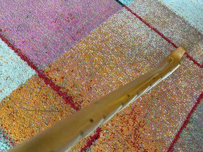

A mi me gustaría quitar la capa de poliuretano solo de mástil, la parte trasera, se puede hacer solo con lija?...es decir empezar con la de 200 y acabar con una 1200 ó 2000? entiendo que si no?...
Por más que miro no veo videos en internet, y alguno que vi, no me da demasiada confianza, ponen con una cuchilla típica de barbero para quitar lo que seria el barniz y despues lijar y lijar al agua...por ultimo una cera  y es un poco pegajoso la verdad, me gustaría tenerlo totalmente suave y listo..., sabéis la manera? de hacerlo de manera segura, no me importa dedicarle un par de horas, pero quiero saber si es la mejor manera o hay alguna mejor.
