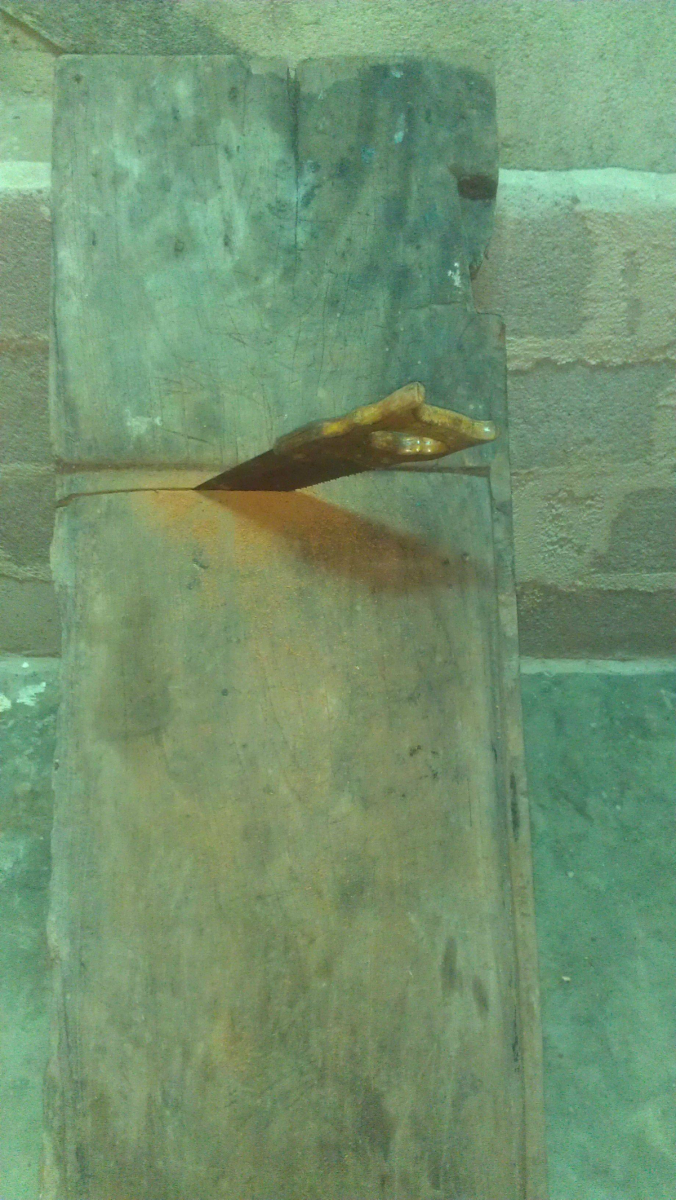

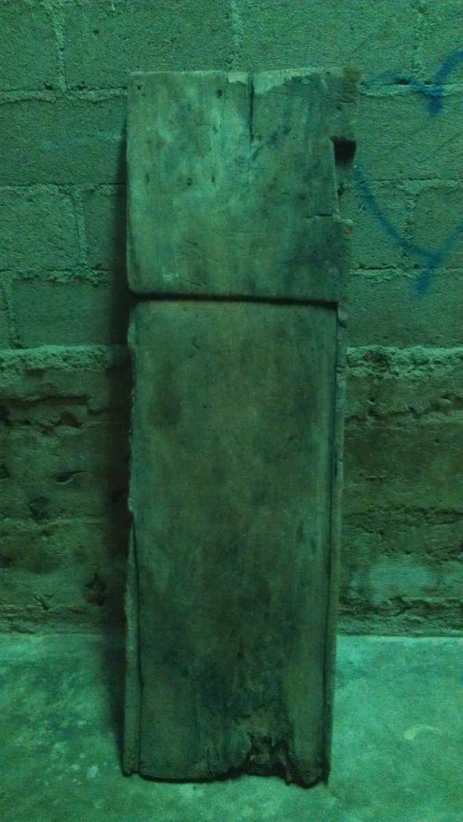

Todo comenzó con un viejo tablón de cedro que formaba parte de un tipo de mesa en la finca de mi suegra. Según ella esa tabla tiene muchos mas de 22 años de cortada.
http://i.imgur.com/KQOC5Dg.jpg
De aquí he sacado 3 pedazos utilizables para 3 cuerpos
http://i.imgur.com/j0QvuWo.jpg

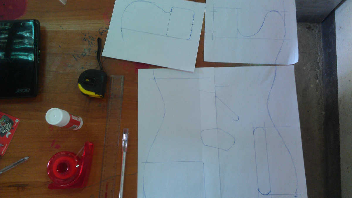

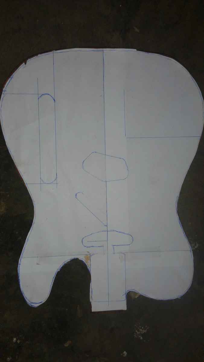

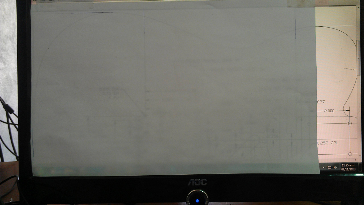

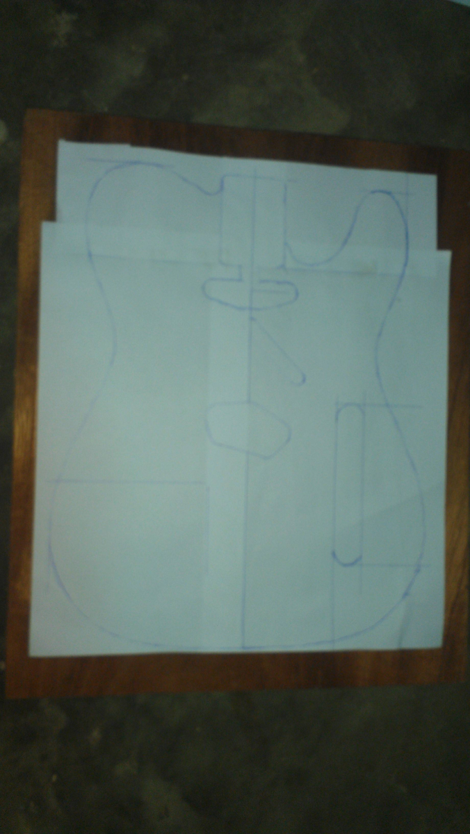

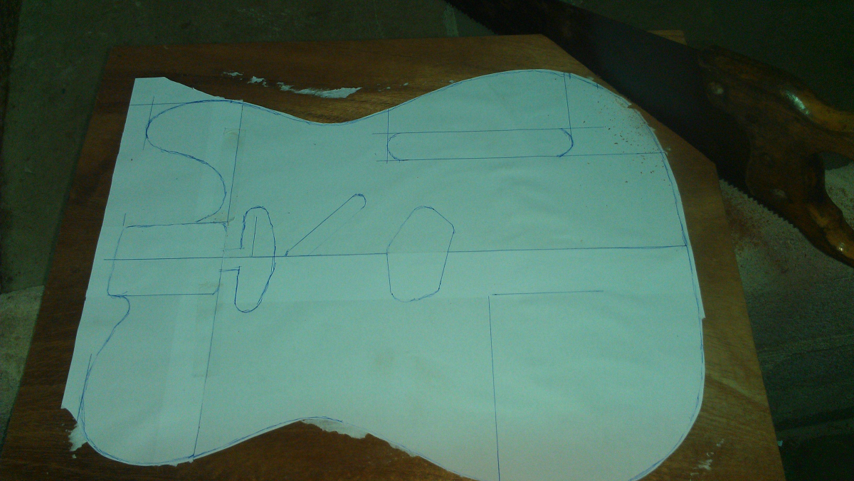

Como vivo en un pueblo muy pequeño donde es imposible encontrar un plotter hice el molde de esta manera
http://i.imgur.com/ejMh08y.jpg
http://i.imgur.com/4sDnCnV.jpg
http://i.imgur.com/CWBVDDr.jpg

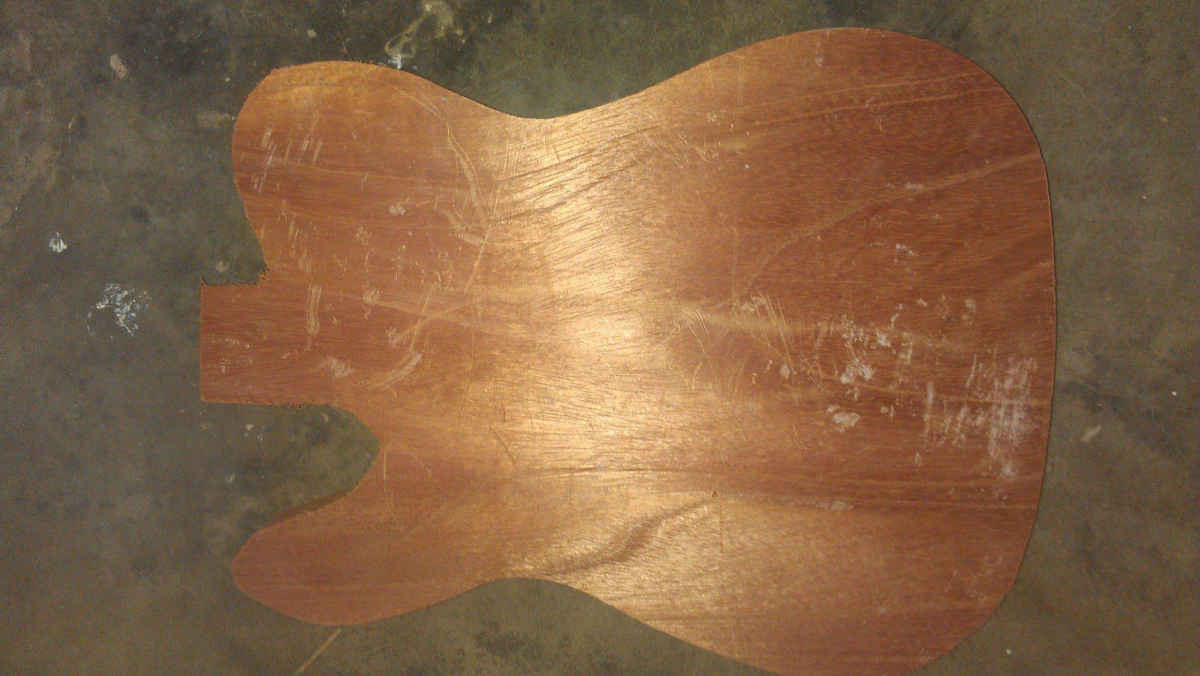

Despues de casi rendirme ante el serrucho
http://i.imgur.com/2w02d2a.jpg
http://i.imgur.com/pDCJo4T.jpg

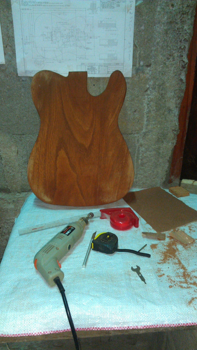

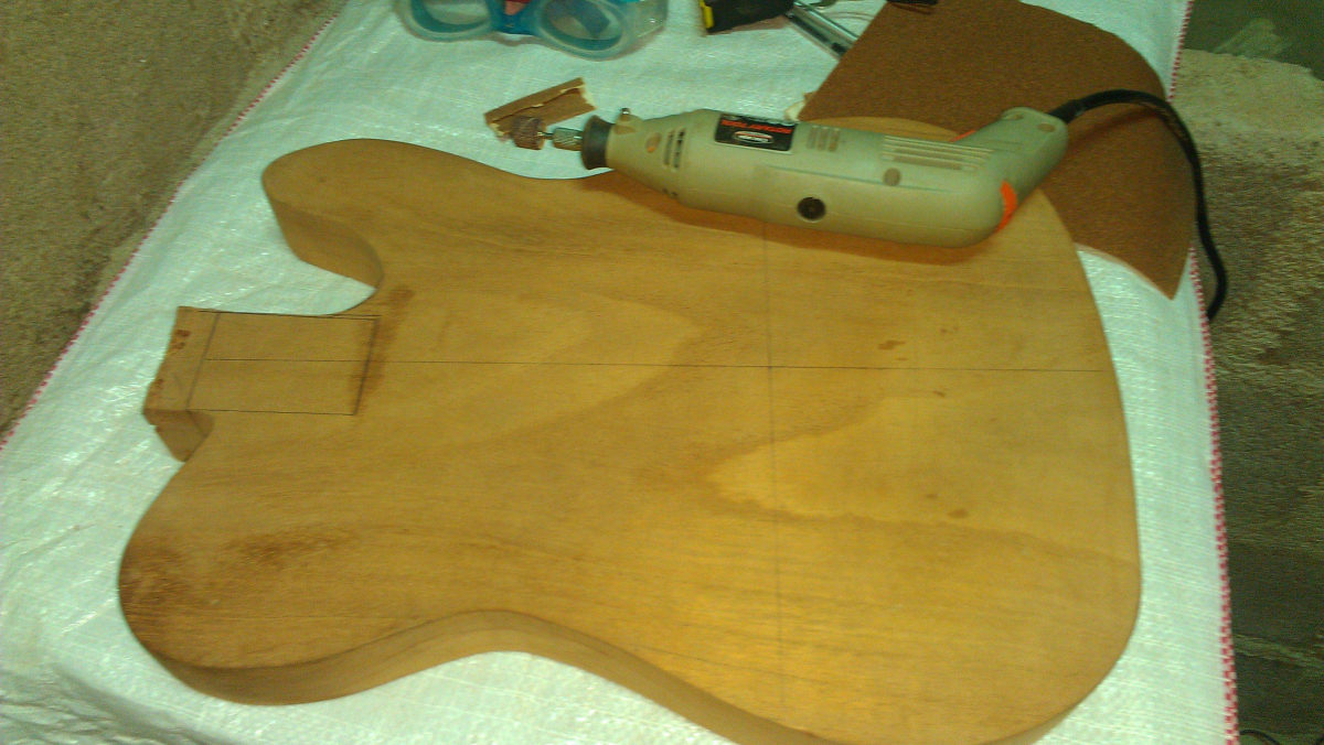

Sacando el armamento pesado, Este pequeño dremel es mi única herramienta eléctrica por el momento me ha servido mucho
http://i.imgur.com/yFzvuL0.jpg

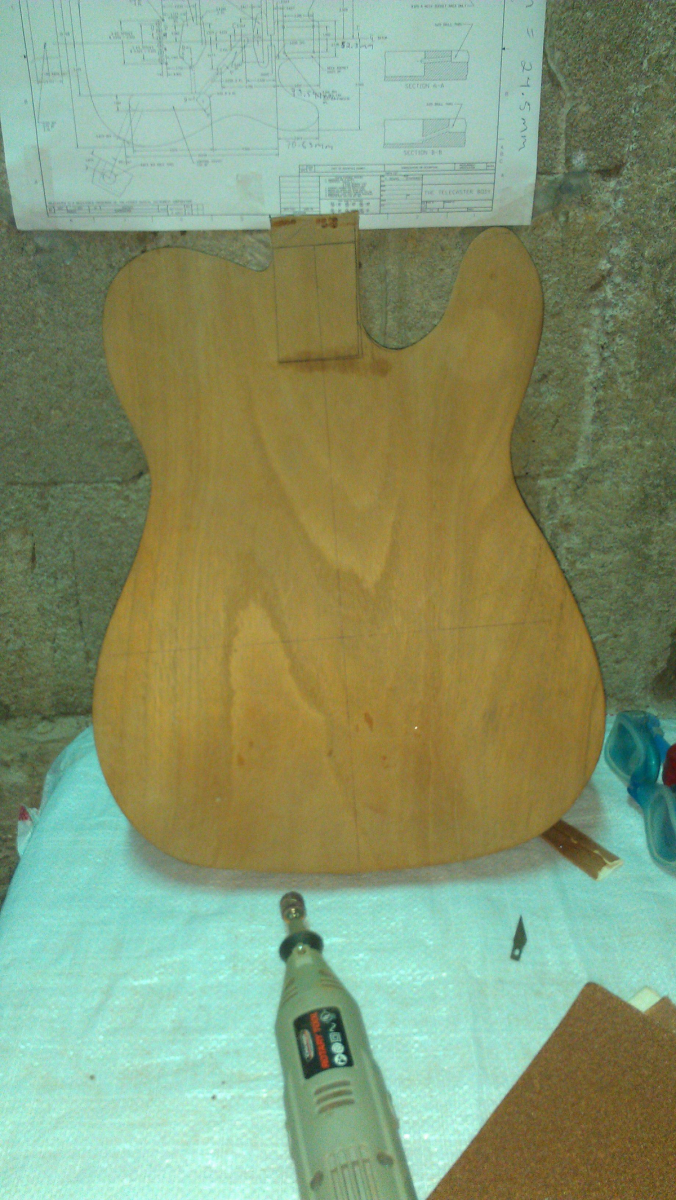

Sigo con el serrucho
http://i.imgur.com/F9Ah8CP.jpg

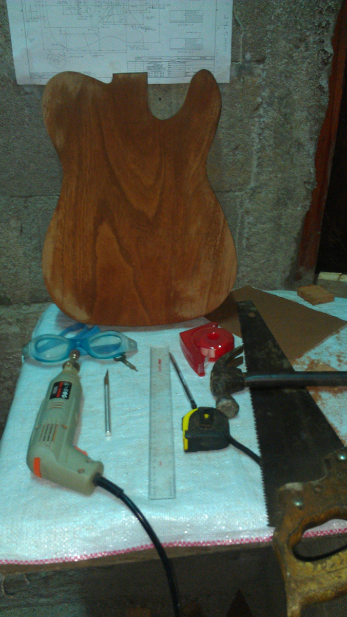

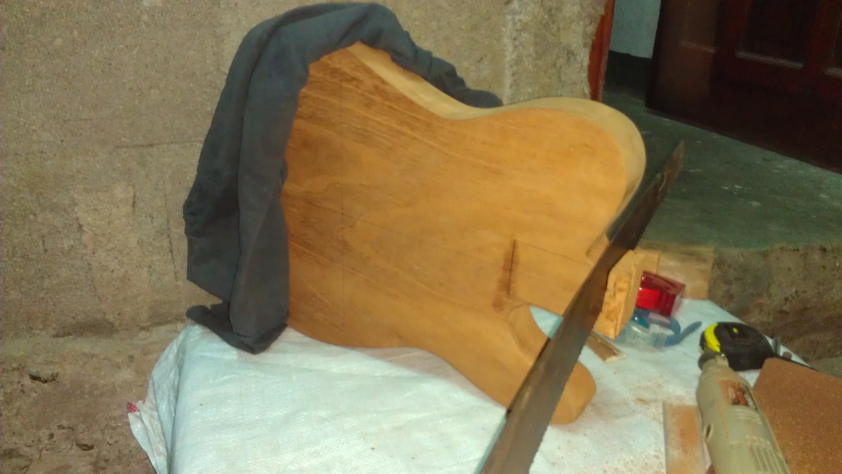

Y hasta el momento voy por aquí, (ella insistió en un una foto con todos sus amiguitos )
http://i.imgur.com/aevqLh9.jpg
http://i.imgur.com/8gSqnuA.jpg

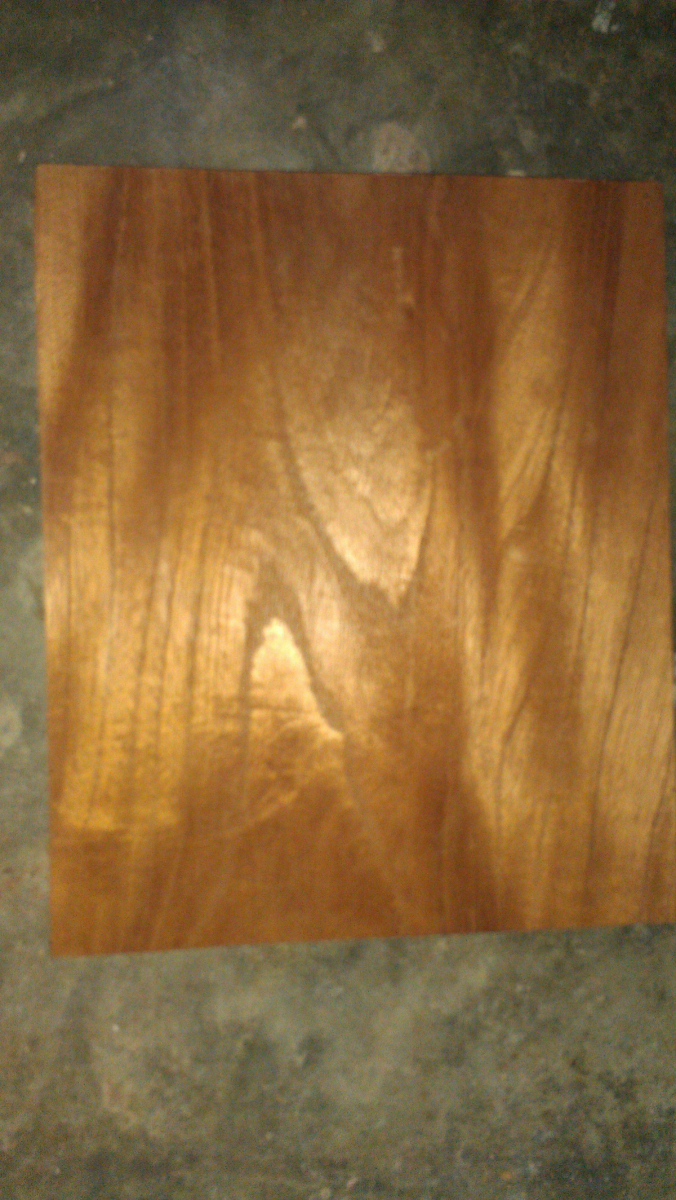

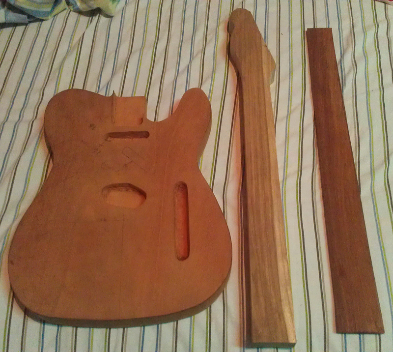

Bueno amigos traigo unos pocos avances, al final me decidí tratar de construir el mástil, ya lo tengo cortado la madera es Laurel (espero que sirva) y para el diapasón usaré Granadillo que es una madera muy bonita aunque en la foto no se aprecia bien la beta por la calidad de la cámara (es la del telefono).
Toda la madera que he usado es de reciclaje, el laurel del mastil era de un cuartón que quitamos del techo de la casa. y el Granadillo formaba parte de una silla , todas tienen mas de 20 años estacionada, así que esta guitarra al momento de nacer rondará los 60 años :D
Para los que no conocen el granadillo así se ve cuando ya esta bien acabado y pulido. Es una madera muy dura y muy bonita.

Hola compañero, estoy absolutamente en tu misma situación, al igual que tu también me he decidido y me gustaría que me explicases como hicistes para sacar el dibujo del pc.(como supiste que era la medida real).

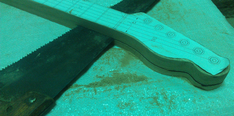

He trabajado en el mástil lo he cortado a 2 cm de grosor, por ahora no tengo el alma la he buscado en algunas "tiendas" de musica y no tienen, el colmo en una no sabían ni que era eso. asi que la tendré que pedir en ebay, me desespera esperar tanto por las piezas.
#9
Seguí según las medidas del plano y luego fui midiendo en la pantalla, pero justo después de cortarlo me acorde de que si en Adobe reader pongo el plano al 100% (tamaño real) y Luego le doy imprimir - Vista actual, me imprime solo lo que sale en la pantalla y asi vas imprimiendo, luego vas pegando las hojas, de esta manera hice con el molde del mastil.
