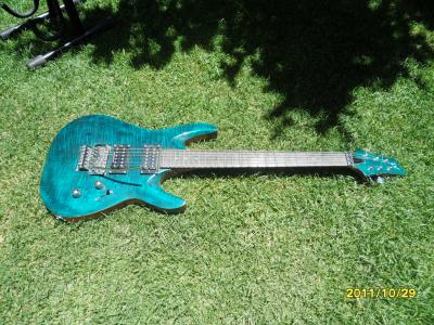

La verdad que tiene una pintaza a lo PRS, a ver si le tomas una foto de cuerpo entero y con algo de luz natural, la foto de la pala se ve genial.

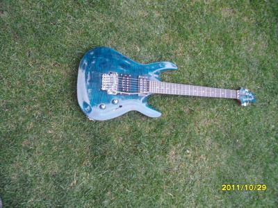

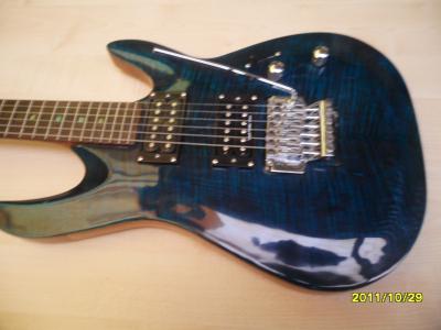

Subo las fotos con luz natural y con luz de sol claro q se pone un poco verde lo q por cierto no me agrada el cuerpo es diferente a una PRS como se puede ver.

Anda que no habia visto esta guitarra! Se ha quedado de lujo el acabado, muy buena la chapa (veener). Me has dado una idea muy buena :ok:
Saludos :brindis:
PD. El color está genial, aunque la buscaras sólo azul. Me gusta como cambia de color según le da la luz.

Hola compañero, curioso y novedoso es de cojones, eso del cambio de tonalidad según la luz es una pasada.
La verdad es que a mí me gusta más la foto del tono azul oscuro (una belleza).
Te ha quedado de lujo, enhorabuena, un video sería fabuloso.
