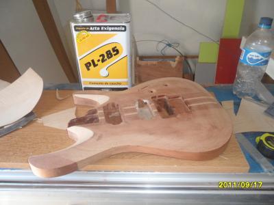

Hola a todos del foro soy peruano y hace unos meses emprendi el proyecto de fabricar mi primera guitarra ire poco a poco colocando la informacion del proceso de fabricacion hasta el acabado final
Genesis del proyecto

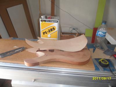

1ro.- Queria tener una guitarra con un sonido con cuerpo y sustain asi que el cuerpodeberia ser de caoba claro que caoba peruana tenia una guitarra de las "muy economicas" que tenia floy rose licensed un humbuking y 2 singles, queriendo tener un sonido mas gordo en las ritmicas hice un cuerpo para esa guitarra y tirar el cuerpo de basswood que tenia la verdad me salio feisimo por problemas de diseño propio

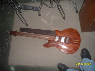

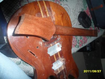

a) Primera foto del cuerpo que hice hace mucho con el mastil amedio trabajar a un costado se ve el palisandro para el diapason

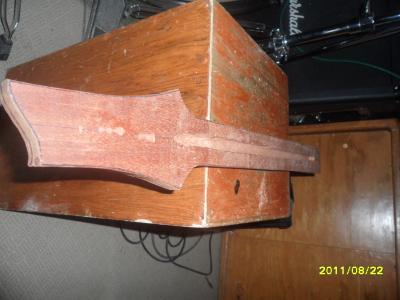

b) El mastil ya trabjado por la parte de atras y con la curvatura copiada de una guitarra washburn X series que tengo q me parece bastante comoda
c) La ranura para el alma

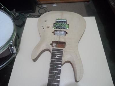

d) el cuerpo modificado para tener un cuerpo mas de guitarra por decir de alguna manera

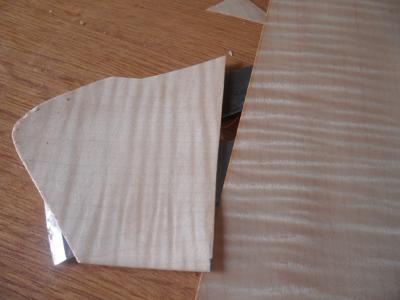

e) El veener de maple flameado que consegui en una tienda de enchapes en Lima
f) El veener al detalle

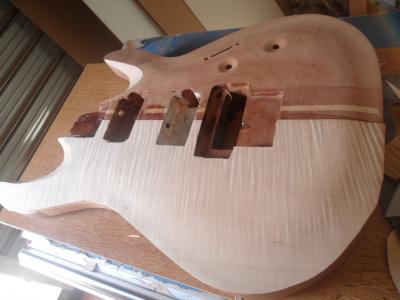

Luego viendo en la red como pegar el veener quede q seria pegado con cemento de contacto ya que por mi falta de experiencia el pergarlo con cola blanca me fue fatal
asi q comence el pegado por partes claro
luego se ve con las 2 partes pegadas y refiladas se puede ver los inlay en abalone ademas con las partes q tendra

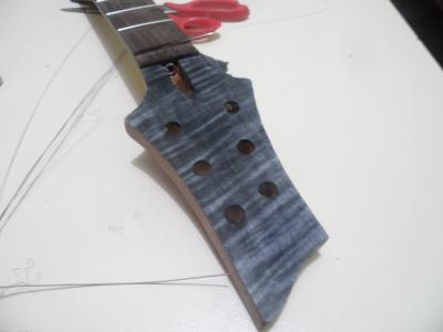

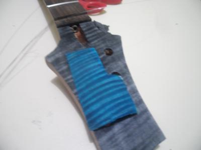

despues se ve el primer teñido del veener claro el teñido negro

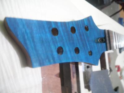

luego una muestra con teñido azul :bailando: esta quedando bien

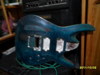

ahora el teñido completo todo fue con un tinte en base a tinner no en base a agua q hubiera sido lo ideal ya que luego de pasar el tinte negro lo lije y pase el tinte azul y ahy sucedio q limpio un poco la base negra asi q el resultado final no fue con las vetas negras muy saltantes sino algo mas suave
Un error que cometi fue que una vez que pegue el veener lije para q quede la superficie lisa cosa q "no se debe hacer" :encendido: lo malo q lo descubri luego al final sucede que al lijar luego de pasar el tinte negro se lijo todo y no las depresiones q tiene el veener pq tiene una textura algo arrugadita por decirlo de una forma y no se debe lijar recuerden no lijar

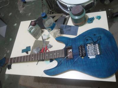

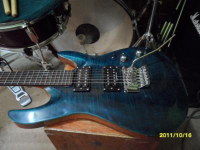

El color me encantaba pero como aveces sucede comence el sellado con laca piroxilina o nitrocelulosica que tiene un color un tanto amarillento y luego el acabado con laca parafinica que terminaron de ponerle verde asi que pìdo consejos para cuando haga una nueva guitarra azul imagino que se necesitara una laca mas transparente sin nada de tono amarillo si tomo las fotografias con flash se vuelve verde jeje

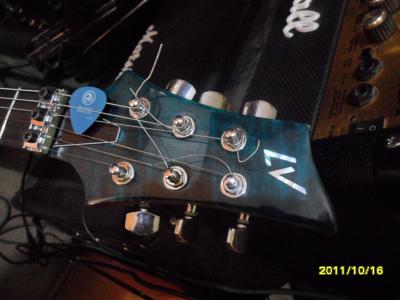

finalmente se ve el clavijero con las siglas del constructor(en madre perla), aprendiz de luthier, Leopoldo Valeriano quien les da las gracias por seguir el hilo
agradecer a Dany Sánchez, luthier que me ayudo a conseguir las partes y aun queda pendiente el inlay en el traste 12 y 24 tendra que ser algo muy peruano sera en madreperla y abalone
