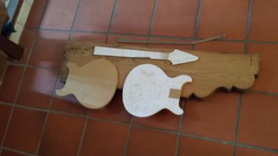

Hola compañeros!
Ahora esta el proyecto un poco parado porquera aun ni dinero para comprarla jajaja
Me ha dado mi padre un tablón de roble con mas de 20 años de secado que tenia guardado del que puedo sacar un cuerpo de 2 piezas y un mástil de una.
Sabéis como va el roble para guitarras?
Es posible emplearlo para cuerpo y mástil?
Espero respuesta!
os dejo unas fotos!
Gracias!!
Gracias
dr_cinicvs
por el 17/08/2015
el roble para el cuerpo es pesado, muy pesado, pero para el mastil sin problemas, hice una tele de pino con mastil de roble, lo hice sin alma para ver si aguantaba... y aguanta
-angus-
por el 17/08/2015
Entonces para el cuerpo me olvido? Hay q tener en cuenta q el cuerpo es peqeño... un poco mas q una SG y mide 45mm de ancho
dr_cinicvs
por el 17/08/2015
si el tamaño es mas o menos el de una doublecut de gibson la guitarra completa puede llegar a los 5 kg fácilmente, o mas si es un tablón especialmente denso
-angus-
por el 17/08/2015
Buffff oook
habra q ahorrar para caoba pues.... jaja
