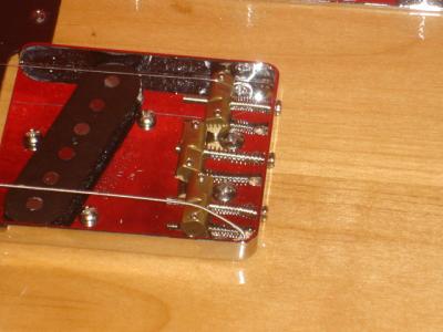

Ya he quintado la 1ª y la 6ª cuerda, de momento las dos que están colocadas, sin tensión ahora mismo, hasta reparar un pequeño desperfecto en el barniz del mástil. Al llevar un puente estilo vintage con 3 silletas de latón, a la hora de quintar pueden quintarse bien 3 de las 6 cuerdas.
Un primer plano del puente con dos de las silletas en su posición
LastMonkey
por el 01/11/2011
Una pregunta: No se supone que ese puente está compensado?? Por las fotos, parece que si (si no, las selletas serían redondas). Así que supongo que se podrán quintar las 6 cuerdas (al menos esa es la teoría... creo)
rooney
por el 01/11/2011
Efectivamente, esa es la teoría, de todas maneras hasta que no estén colocadas todas las cuerdas no lo sabré, los puentes compensados permiten quintar las cuerdas de manera bastante aproximada, a diferencia de los de 6 silletas que permiten el quintado individual.
