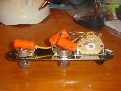

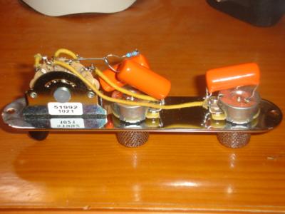

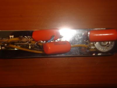

Pues esta es la nueva imagen de la electrónica montando los orange drop, en una primera disposición de los nuevos componentes la electrónica no entraba en el hueco del cuerpo, he tenido que recolocar los condensadores para que encajen perfectamente.

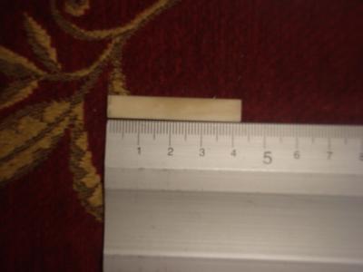

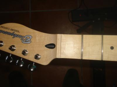

Ayer llegaron los huesos para la cejuela, y por la tarde ya había cortado uno a la medida del mástil. En breve empezaré con el tallado de la cejuela.

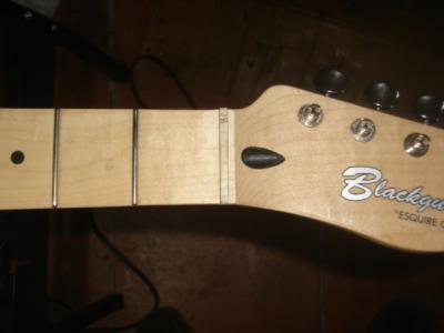

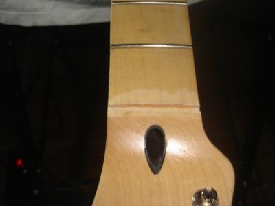

Después de seguir los consejos de Raulón, aplicar calor a la cejuela y tener muuucha paciencia, por fin ha salido la cejuela de plástico que montaba el mastil Mighty Mite. Al aplicar calor en el primer traste parte del barniz que recubría el diapasón se ha quitado al desprender la cinta de carrocero.
Una vista del hueso que voy a tallar, con la marca del radio

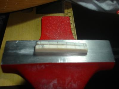

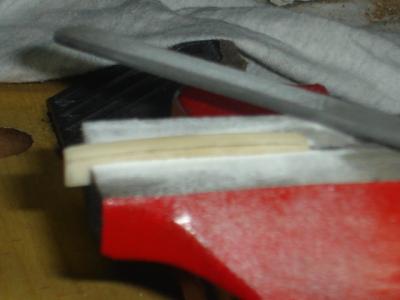

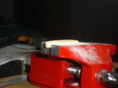

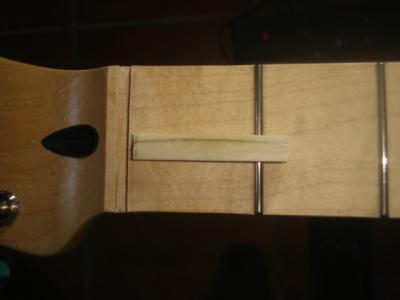

Hoy he empezado a tallar la cejuela de hueso, unas imágenes del proceso, decir que es la primera vez que tallo una cejuela así que veremos como sale. Perdón por la calidad de las fotos pero la cámara no lleva macro

Poco a poco y conforme me deja el trabajo y la familia, voy haciendo cosas. Una imagen de la cejuela premontada, con los surcos de las cuerdas marcados.
Dentro de poco empezaré a pulirla y a terminar los surcos para las cuerdas puliéndolos por dentro.
