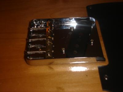

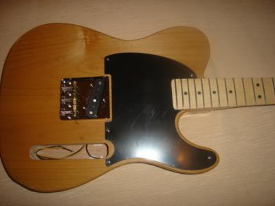

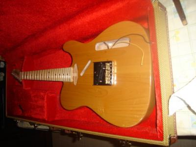

Pues otro pequeño empujón al proyecto, hoy he terminado de pulir el cuerpo y he puesto las piezas metálicas por las que entran las cuerdas a través del cuerpo, antes de ponerlas las he calentado con el soldador de estaño, había leído que era necesario, ahora ya sé por qué, al estar calientes se adhieren a la nitro (en este caso) y con la ayuda de un destornillador las empujas hacia dentro. He puesto el puente con la seymour duncan vintage broadcaster y la he puesto a dormir en la que será su "cama" definitiva.

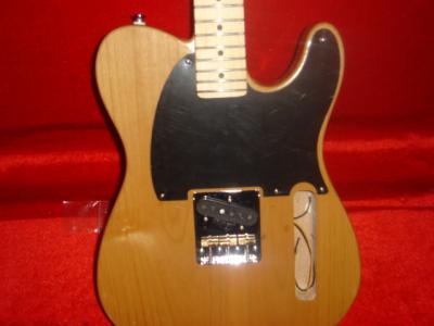

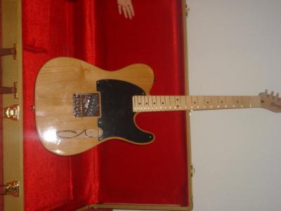

Hoy le he colocado el guardapúas a la guitarra, negro de una capa y cinco tornillos (estilo vintage), también le he colocado los topes para la correa, dentro de poco a colocar la cejuela de hueso, terminar la electrónica y a probarla.

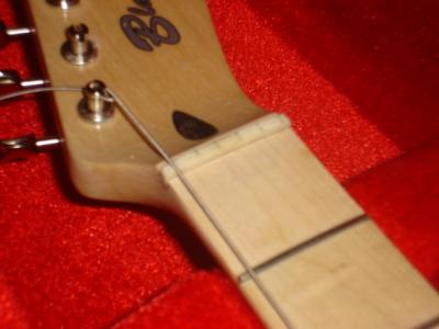

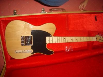

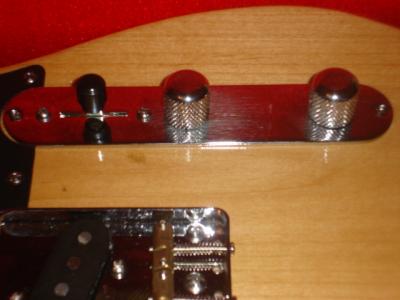

Esta tarde le he dado casi el último empujón a la Esquire 1950, he colocado el jackplate, he conectado la electrónica, he terminado de tallar la cejuela de hueso y le he colocado una cuerda para probar si todo está como debe y... ¡viveee! Bueno, vive a medias, os explico, el selector es de tres posiciones, en la primera (la más cercana al mástil) no hay señal, en la segunda posición hay vida, el control de tono también funciona, y en la tercera (la próxima al puente) la pastilla da todo lo que tiene, el control de tono en esa posición no funciona.
Puede ser que el puente que va en la primera posición de selector esté mal conectado.
rooney
por el 29/10/2011
Problema solucionado, una de las soldaduras que une la resistencia al condensador y al selector de pastillas se había soltado, al colocar los orange drop (de tamaño bastante grande) el hueco de la electrónica se queda escaso, imaginad meter un culo de la talla 40 en unos calzonzillos de la talla 38, pues eso, entrar entra pero pasa lo que pasa. El sonido que da, un tono oscuro, con menos volumen que en las otras dos posiciones del selector de pastillas, es diferente, pero muy muy bonito. Ahora a arreglar lo del barniz del mástil, a afinar y a calibrar la guitarra. Gracias a todos los foreros por el interés demostrado.
