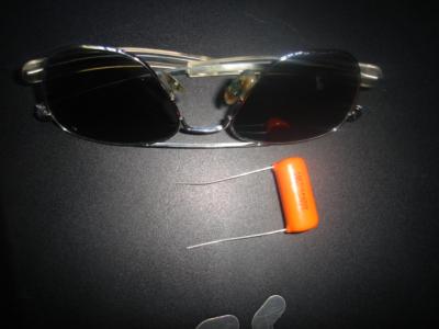

Hoy he recogido los orange drop para la guitarra, la verdad es que impresionan, al lado de los condensadores cerámicos son gigantes.
No tienen nada que ver, vamos a ver como los coloco, el circuito de la esquire lleva tres condensadores. Pronto más imágenes
